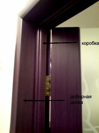

Що таке "доборная доска"? Ніяк не можу зрозуміти для чого вона потрібна.

Это когда ширина проема больше ширины коробки, тогда, для красоты, ставят доборную доску.

вот у меня как раз тот случай когда шире чем коробка судя по всему. а Эта доборная доска она идет в цвет коробки?

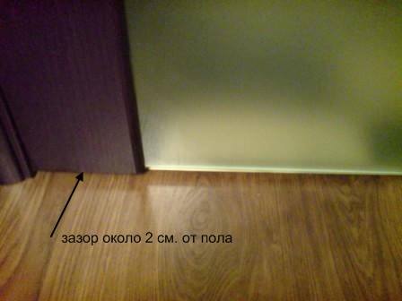

и какой кстати должен быть просвет между дверью и полом?

      12 марта 2009 в 21:35 Гілками Прикріплені файли (0 завантажити)
гадость редкая на самом деле

Re: Установщика дверей посоветуйте [Re: barsmaster]
      12 марта 2009 в 21:39 Гілками Прикріплені файли (0 завантажити)
при покупке двери набор комплектуется, при необходимости, доборной доской. Цвет идентичный остальным компонентам набора.
Дякую. Зрозумів. Вчора в епіцентрі бачив. Не стикався з таким бо всі двері/рами у нас зроблені на замовлення. Тому товщина/ширина і всі розміри рам індивідуальні для кожних дверей.
2 см багато. 1-1,5 з головою достатньо. Це справедливо якщо підлога рівна. Бо якщо крива, то і 2 см не завжди буде достатньо. Мені поганенько в двох кімнатах вирівняли підлогу і поклали ламінат. В одній кімнаті двері відкриваються і зачіпають підлогу. Це ще нічого - підлога слугує обмежувачем щоб ручкою об стінку не бити . В іншій кімнаті навпаки - важче закрити двері...
Это у меня одна дверь с доборной доской. Остальные я делал по другому: полотно и наличники покупал в магазине, а коробку чистую на Юности. Коробки отвозил к знакомому на мебельное производство где мне их подрезали до нужной мне ширины и покрасили специальной краской в цвет дверей. Немного отличается по фактуре но зато устанавливается проще и наличник крепится потом нормально к коробке. А к доборной планке толщиной в 1см. нормально прикрепить наличник было очень проблематично из за того что специальный паз для наличника был срезан при подгонке ширины самой доборной планки.
