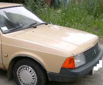

Думаю, влезешь, особенно если делать будешь сам. Крыло ок. 200 грн., фара ок.300, бампер спроси у Легиона - у него был (тоже ок. 300, насколько помню). Капот только новый найти несколько проблематично ("правильного" качества), но, на крайняк, в Хотове на разборке можно взять б/у (цена вопроса, опять же, ок. 300 грн.).
Тут не все так просто
фара - бмв Е34
бампер - шкода октавиа
крыло - 300грн (польша)
капот - постараюсь выравнять, правда придется отделять его от усилителя.
но пока холодно и мокро - заниматься облом жду потепления

Т.е. фару можно взять на разборке, бампер - тоже (причем бампер можно взять с незначительными повреждениями и восстановить, а крыло, думаю, лучше поискать советского изготовления - в польских не железо, а фольга (во всяком случае, в тех, что я видел). Слушай, а это не твой, случайно, с наклейками российского "Москвич- клуба" и неродными дверными ручками (или есть еще один с "бимеровскими" фарами)?
так и собираюсь делать
где?!
у меня оба поляка стоят - редкое, но выбора нет
мой
ручки от шнивы

Зачетная машинка! Налил коньяг Я думал, что намного младше моей, а оказаывается, что старше. Красный еще неплохой одно время часто видел, потом он куда-то пропал. А кузовщину советских выпусков можно найти на Перова (придется, правда, побегать, но оно того стоит). Кстати, ты не в курсе, бывают ли рем.вставки на передние крылья и задние арки (наружные)?

не зря год ее делал правда бампера уже год ждуд завершения работ, но это дело наживное
только б/у. а учитывая, что в советских поворотнок в крыле был спереди - придется менять оба - не хочу. куплю поляка, подрихтую (как и первые два) и в путь
однозначно нет
есть и наружные и внутренние
Бывают и новые, но крайне редко, а крылья с поворотником в передней части крыла что-то не припомню, может на самых первых? У меня машинка 90го года и крылья родные, поворотник в задней части крыла.

ну ездить каждых день на рынок в поисках крыла - тоже не фонтан. поставлю поляка, учитывая, что опыть в установке уже есть.

Можно выбрать и с нормальными, по качеству будет лучше, чем новая "ноунейм"
С убитыми рефлекторами?
скорее буду восстанавливать старую - стекла целые, пострадали крепления.
Что-то с трудом верится...
подсевший на форум *
Сообщения: 28495
С нами с 02.10.2006
Re: Добавлю свой голос в спор об обязательном страховании. [Re: vvlaw]
      24 марта 2009 в 10:01 Гілками
Проверено на примере фар к Скорпу
