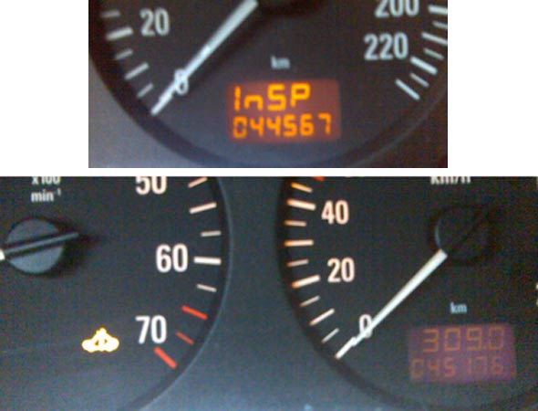

Подошла очередь ТО-3(45000)Opel Astra G 1.6 2007
на СТО "Фортуна" захотели почти 1800 грн за масло, фильтры (продуть,поменять) и посмотреть на ходовую (если что-то найдется , то еще +) .
Не жалко денег, жалко что их мало поэтому плюнул на гарантию и поехал на частное СТО. Поменяли масло, все фильтры, проверили ходовую, заменили свечи, почистили "засранный" инжектор + еще по мелочам. вложился за все с их закупкой запчастей в полторушку. (выиграл или проиграл )
все хорошо работой доволен, машинка летает,
но Бортовой начал выдавать следующие сообщения (см рис.)
InSP - при включении зажигания (на пару сек, потом тухнет)
а теперь еще и по утрам в движении загорается значок (авто с гаечным ключом).
Может кто подскажет, с чего начинать поиск и чем грозят данные сообщения. ну и чего делать дальше?
На фирм. СТО нужно обнулить счётчик ТО (авто с гаечным ключом показывает, что нужно пройти ТО на 45 т.км)

Google. поиск по словам "InSP и опель"
по второй ссылке нашел вот что:
Insp загорается до прохождения очередного ТО (это 15000, 30000 и т.д) за 500км
Для отключения надписи InSP следует:
Выключить зажигание
нажать и удерживать кнопку сброса суточного пробега (дисплей на щитке приборов будет показывать счетчик пройденного пути и счетчик суточного пробега)
примерно через 3 секунды появляется индикация интервалов техобслуживания (например, "InSP 15.000" или "InSP 0"), не отпуская кнопку сброса, дополнительно нажать педаль тормоза, обе удерживать
и, не отпуская кнопку и педаль, включить зажигание
на дисплее будет мигающая индикация "InSP — — -", потом примерно через 10 секунд на дисплее будет показан максимальный пробег ("InSP 35 000 км" для бензинового двигателя или "InSP 50 000 км" для дизельного двигателя при ECO Service-Flex).
Надпись будет моргать какое-то время и затем пропадет. После этого интервал техобслуживания сброшен в начальное состояние.

Это у тебя напоминалка высвечивается о необходимости проведения ТО. Ничем ни грозит. Надо просто сбросить напоминалку. Ниже привожу инфо как обнулить напоминалку сервисного интервала под твоё авто.
Руководство по ремонту
OPEL ASTRA G седан (F69_) 1.6
Сброс сервисного интервала
Закрыть двери.
Выключить зажигание.
На дисплее появляется суточный пробег.
Нажать на кнопку сброса и держать. (1)
Включить зажигание.
Держать нажатой кнопку сброса по меньшей мере 10 секунд(ы). (1)
Индикация сервисного обслуживания перескакивает.
Примерно через 10 секунд на дисплее появляется символ максимального ресурса пробега или "InSP" на 2 секунд.
До отпускания кнопки сброса появляется "----".
Вновь отпустить кнопку.
Теперь периодичность технического обслуживания сброшена.
На дисплее появляется счётчик пройденного пути или время по часам.
P.S. Думаю, что разберёшся.
Сто пудов. Сервисный интервал не сбросили. Тока это не только у дилера сделать мона, "кулибины" ща тоже не пальцем деланные

ПОЛУЧИЛОСЬ! ничего сложно там нет
всем огромное спасибо
