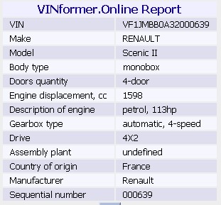

Собственно, VINformer утверждает, что это:
Насколько мне известно, в Renault не зашифровывается в VIN год выпуска - в частности, поэтому по стране бегает куча рестайлинговых R5/R19/R21 выпуска начала 90х, на которые перенесены номерные "стаканы" или стенки багажника.Однако, в Dialogys я не нашел Scenic II с кодом кузова JMBB, что теоретически может означать что это какая-то совсем новая фаза (что маловероятно но возможно), скажем конца 2007г
