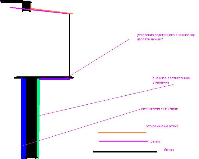

      22 марта 2009 в 22:47 Гілками Прикріплені файли (0 завантажити)
вот вам второй вопрос...малював на скорую руку-)))
как лучше утеплить подоконник снаружи? там вынос и подоконник будет холодным если не утеплить...внешнее вертикальное утепление пенопалст...а под подоконник 50 мм стиродур (Украина)
внутреннее утепление алюфом и австо как-то там..типа пеноплекса..розовый
так вот как крепить стиродур к подоконнику...просверлить дырочку в подоконнике....(не сквозную..а внижней его части только)..но он тонкий
или прилепить каким-то клемм типа моментом....а когда делать стяжку поверх вертикального то пустить сетку под стяжк,у с вертикального сразу не разрезая на утеплитель под подоконник....ну чтоб дополгнительно держала утеплитель?
какие идеи?
спасибо
вот вам второй вопрос.малював на скорую руку-)))как лучше утеплить подоконник снаружи

Re: обесшумить отлив [Re: UA]
      23 марта 2009 в 07:53 Гілками
и все таки как правильно? пенофол а потом пеноплекс* или пеноплекс а к нему пенофол крепить? и чем? допустим пенофоло прилепил к пеноплексу двусторонним скотчем....а к этому алюминевому пенофолу чем крепить гипсокартон или стяжку?
