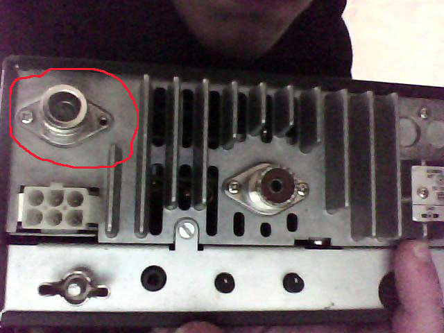

У UR3CTB вчера упал трансивер, на разъем. Одно ухо крепления у него лопнуло. Исчется замена.
Если кто увидит подобный разъем - плз. дайте знать где видели.

Да на кардачах (и везде)
все с креплением на 4 болта. А тут надо на 2 и с двумя закругленными концами.
Вот и тут все что угодно, но не такой : Разъемы N типа mobi.com.ua

Нужно было поменять такой разъем в IC-275H. Нигде в Киеве не нашел. Взял обычный N-type (Shuher) и за 5 минут с помощью небольшого точила и стакана воды сделал необходимый на два отверствия. Точно так же делал разъем под PL-259 для Kenwood TS-60s.

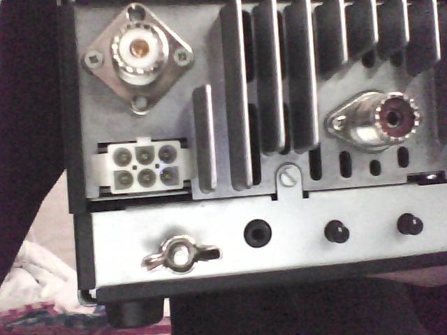

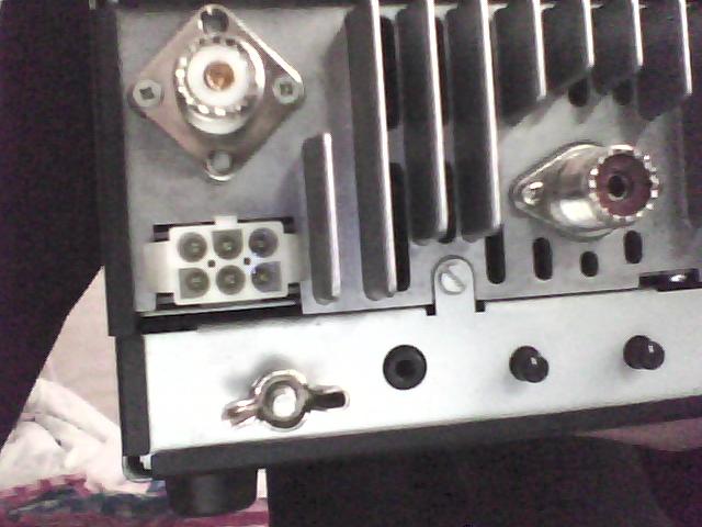

      31 марта 2009 в 15:32 Гілками Прикріплені файли (0 завантажити)
По ленивому это выглядит так. Дырки совпадают.
