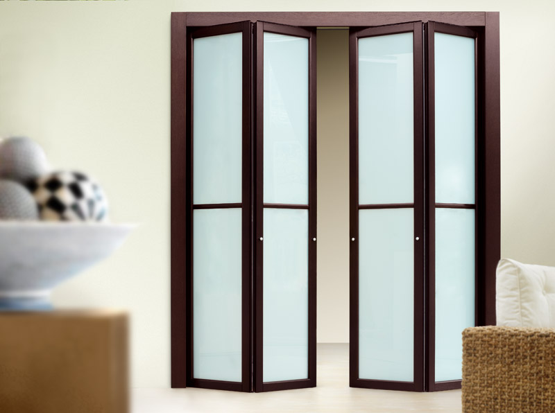

А по теме, я так понимаю, что главная заморочка - компактно закрывать-открывать.
Тут нужны какие-то фантазии - ролетта, секционные караждые ворота, уезжающие под потолок , м.б. раздвижные системы всех мастей..
Шкаф-купе? Есть ситемы, где сдвигаются вбок, есть, где складывается гармошкой.

      26 марта 2009 в 14:19 Гілками Прикріплені файли (0 завантажити)
Где-то я видел в продаже фурнитуру для таких систем. В отличие от обычных раздвижных - открываться будет вся площадь. Но нужно место для поворота створки.
Ну и, естесвеннно, придумать панели из чего. Может, хватит, просто ДСП, а может, нужно ваять что-то многослойное.. Слабое место - щели. Но, думаю, эффект всё равно будет радикальный.

Я бы посоветовал вместо ДСП или стекла листовой поликарбонат( похожим накрывают переходы нынче).Он есть в варианте типа двойного пакета.Плюс в том что раз в 10 легче стекла,что позволит сэкономить на самой конструкции,лекго режется и пакуется.Показатели по звукоизоляции тоже лучше чем стекло.Кстати можно паковать и в профиля под стекло.Сейчас на рынке много производителей есть,от Кетайцев и заканчивая дорогими французами.Для внутренних работ я думаю подойдёт и самый бюджетный.
