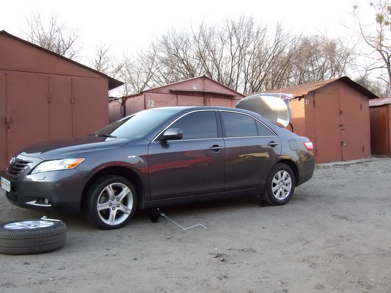

Есть возможность приобрести диски 17 радиуса. Внешне нравятся, все параметры "мои" кроме одного - вылета.
У оригинальных дисков вылет 45 при ширине 6,5, у этих 50 при ширине 7.

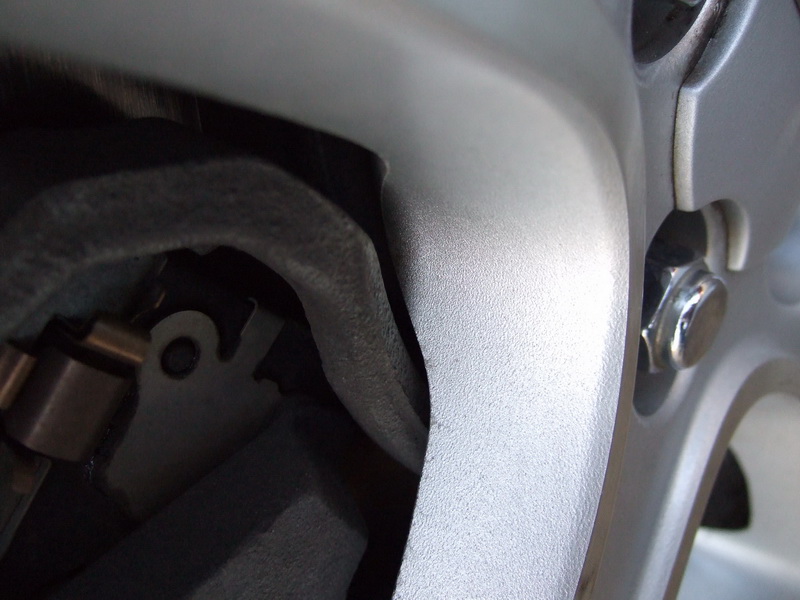

Установленные диски не затирают, но визуально видно, что между суппортом колодок и колесным диском расстояние пару милиметров ((...у оригинальных как минимум 5.
Есть 2 варианта решения проблеммы: 1. отказаться от дисков 2. поставить проставки толщиной 3-6мм (скорее всего 5мм), тем самым увеличив расстояние.
Вопрос в следующем, как скажутся на надежности и поведении автомобиля проставки в 5мм?
Фото ниже

Зазор
Зазор

имхо, на камрюху такие диски не айс

Очень симпатично выглядят, стремают две вещи...это б/у и проставки
На картинке там не тот профиль резины на них стоит...215/45, вместо 215/55

может в профиле дело, "изолента" камрюхе не идет.. не тот пипелац

Я правильно понял, что на этих дисках диск задевает за суппорт?

Ну и явно видно, что на фоте профиль неправильный для машины этой.

Диск не задевает за суппорт, там растояние около 2мм.

На авторынке многое могут сказать, лишь бы тебе продать. Не надо... длину шпилек не с потолка конструкторы брали и укорачивать ее - гнилое дело. Такие эксперементы можно проводить где угодно, но не на тормозах и колесах.
ЗЫ: кстати у меня родные афтермаркетовые тормоза находятся на таком же расстоянии от спиц диска, как на твоей фотке. Езжу нормально.

ИМХО только профиль кажись не тот... мелкие диски на фоне толстой и высокой рожи... что авейка увеличенная
