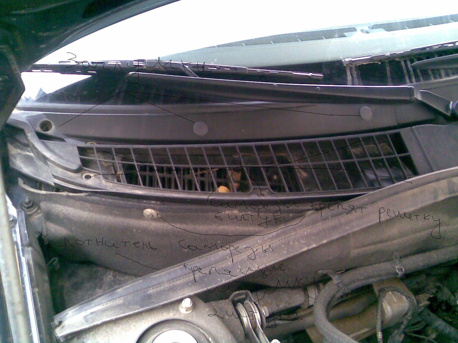

Отчет по установке салонного фильтра на Приору
      30 марта 2009 в 10:43 Гілками Прикріплені файли (0 завантажити)
Итак в субботу был куплен салонный фильтр на рынке Вересневый, скажу сразу это не реклама, в продаже был обычный бумажный фирмы БОР, и угольный Невский фильтр(маркирова NF-6002c) 60/75 грн. соответственно. Салонный фильтр на Приору покупался как фильтр на ВАЗ 2110 после 2003 года выпуска, там новый образец печки. На фото "Фильтр1" показано что нужно открутить для того чтобы добраться к корпусу салонного фильтра, а это три самореза под стеклом, 2 самореза которые держат шумоизоляцию, и еще 6 саморезов которые держат решетку. На самом корпусе фильтра еще 4 самореза. Кстати после замены на угольный фильтр проезд белого облака от Камаза, выхлопа почти нечувствуеться...

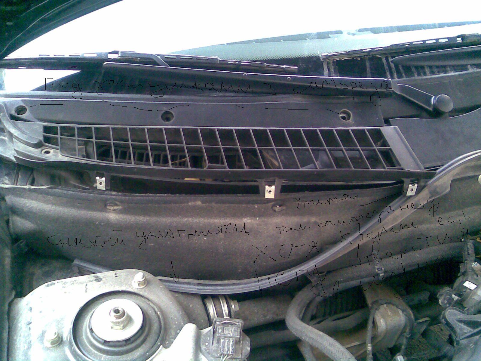

Re: Отчет по установке салонного фильтра на Приору [Re: kosticbv]
      30 марта 2009 в 10:47 Гілками Прикріплені файли (0 завантажити)
Освобождаем уплотнитель и вынимаем решетку, которая закрывает доступ к корпусу фильтра

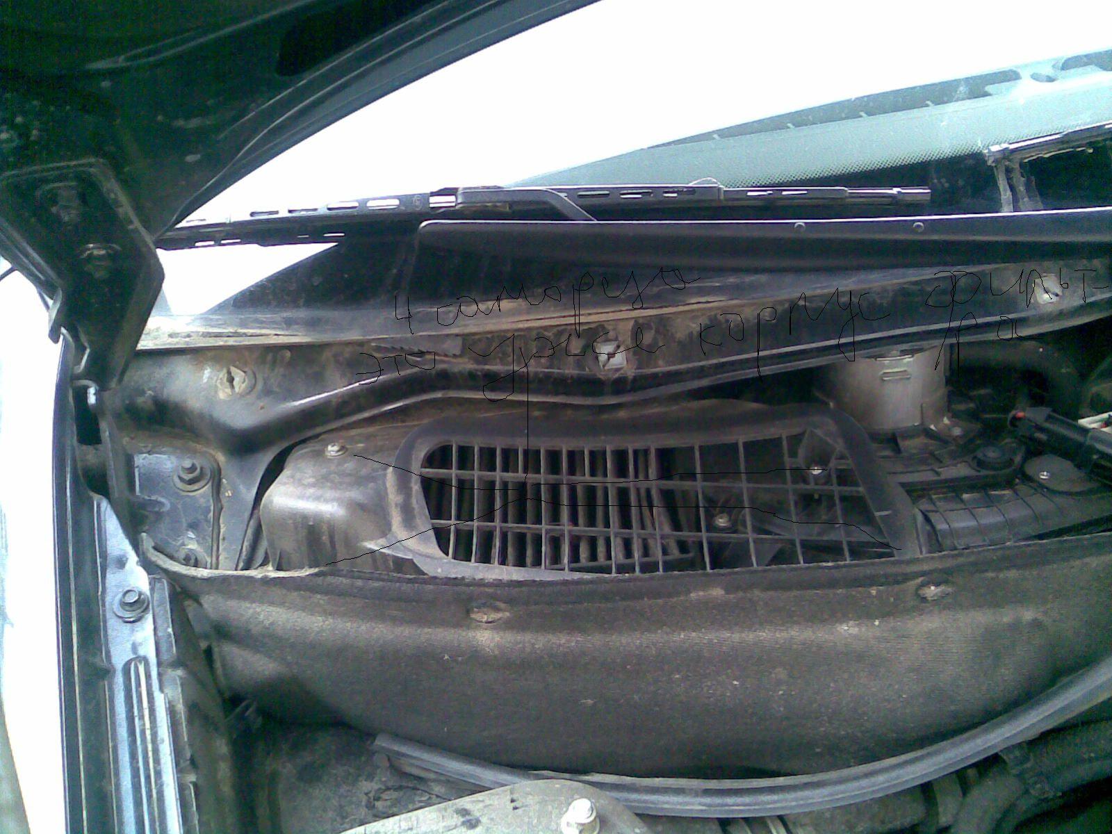

      30 марта 2009 в 10:48 Гілками Прикріплені файли (0 завантажити)
Вид на корпус салонного фильтра

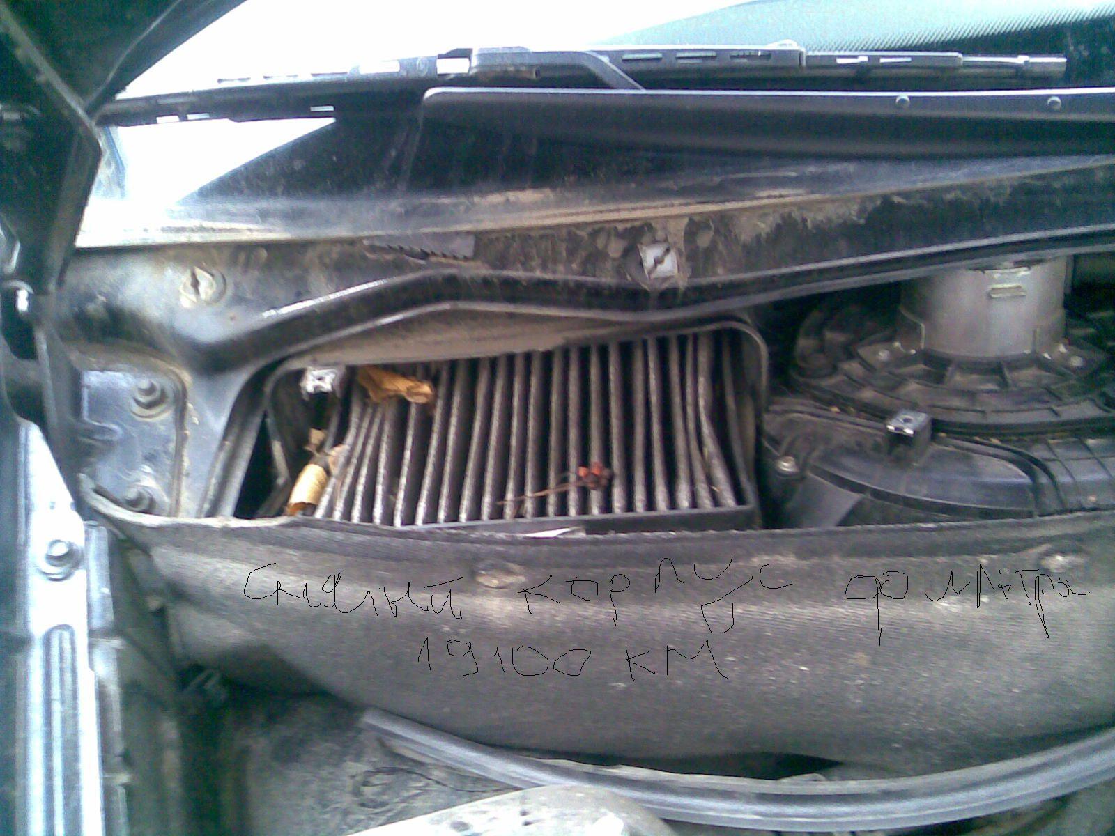

      30 марта 2009 в 10:49 Гілками Прикріплені файли (0 завантажити)
Теперь доступ к замене фильтрующего элемента открыт...

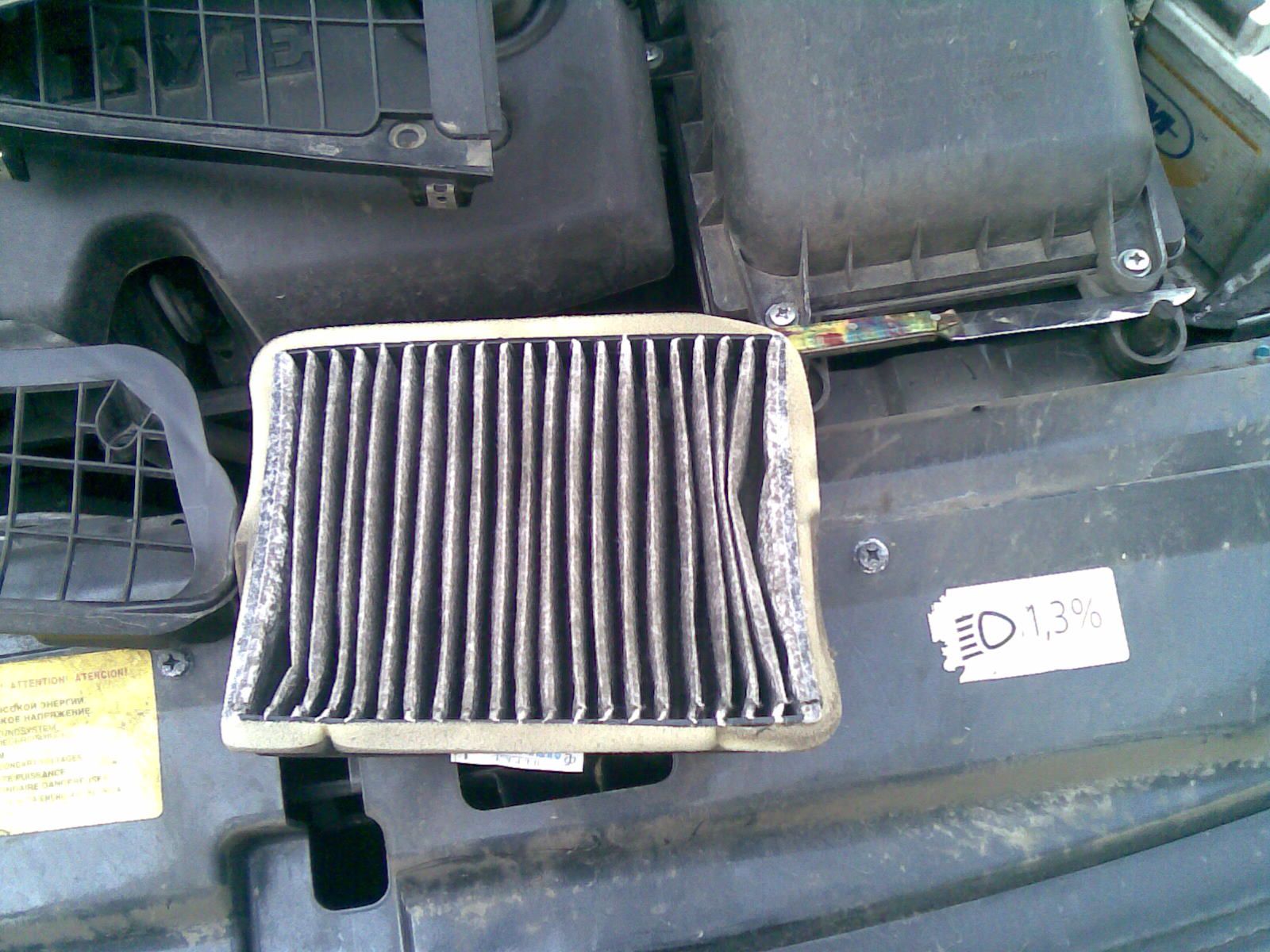

      30 марта 2009 в 10:52 Гілками Прикріплені файли (0 завантажити)
Старый фильтр...на форумах обсуждаеться что часто на 2110/2111/2112 фильтр быстро размокает, это наверное потому что вот старый фильтр идет с пластиковой рамкой, котрая у меня была выгнута, а новый идет без этой рамки, незнаю как в Приоре, может он лучше защищен от воды, но вроде новый фильтр выглядет как-то послабее...
Старый фильтр.на форумах обсуждаеться что часто на 2110/2111/2112 фильтр быстро размокает, это наверное потому что вот старый фильтр идет с пластиковой рамкой, котрая у меня была выгнута, а новый  идет без этой рамки, незнаю как в Приоре, может он лучше защищен от воды, но вроде новый фильтр выглядет как-то послабее
