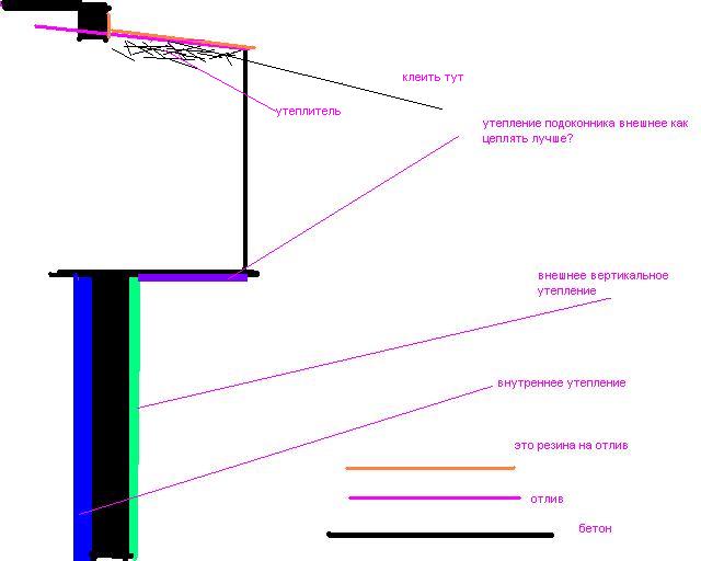

кто что посоветует......
на лоджии окно с выносом..утепление внутреннее и наружное
вверху (там где вынос) от плиты перекрытя до рамы -пусто..это пусто занято отливом..тоесть он крепиться к панели и идет через раму за пределы лодии....этот жестянной отлив на данный момент и есть самое холодное место....в холодную погоду на нем конденсат собирается......так вот как его утеплить? клеить утпелитель прямо к металу (например клеем СТ-85) а потом поверх пенофол......?
ПЛЮС ЕЩЕ НАДО ДУМАТЬ КАК В ТОЙ ЧАСТИ ПОТОЛКА....(а она от основной части отклонена немного вниз..отлив ведь...крепить гипсокартон..чтоб не сверлить дырок в отливе..так как все отверстия от саморезов (крепление рамы и отлива к бетонув верхней части лоджии)...уже снраужи и изнутри заделаны кровельным герметиком..чтоб не протекал отлив

1 Я клеїв стірофам до відливу на пінку.
2 А для чого гкл там кріпити? Нікуди він не дінеться. У мене вагонка з мдф. Так я просто вздовж вікна одів на неї декоративний куточок який використовують для плитки.

по п.2 мало що зрозуміло..ще раз..детальніше плиз-)

Дивись картинку. Замість пластикової вагонки у мене на балконі вагонка мдф. Ну і не плитка звичайно а віконна рама.
http://nevi-dimka.narod.ru/images/Cab/wc_corner.JPG
Якщо все ж сильно хочеться закріпити гкл в тому місці, то можна попередньо закріпити такий куточок до віконної рами а потім в нього вставити гкл.
