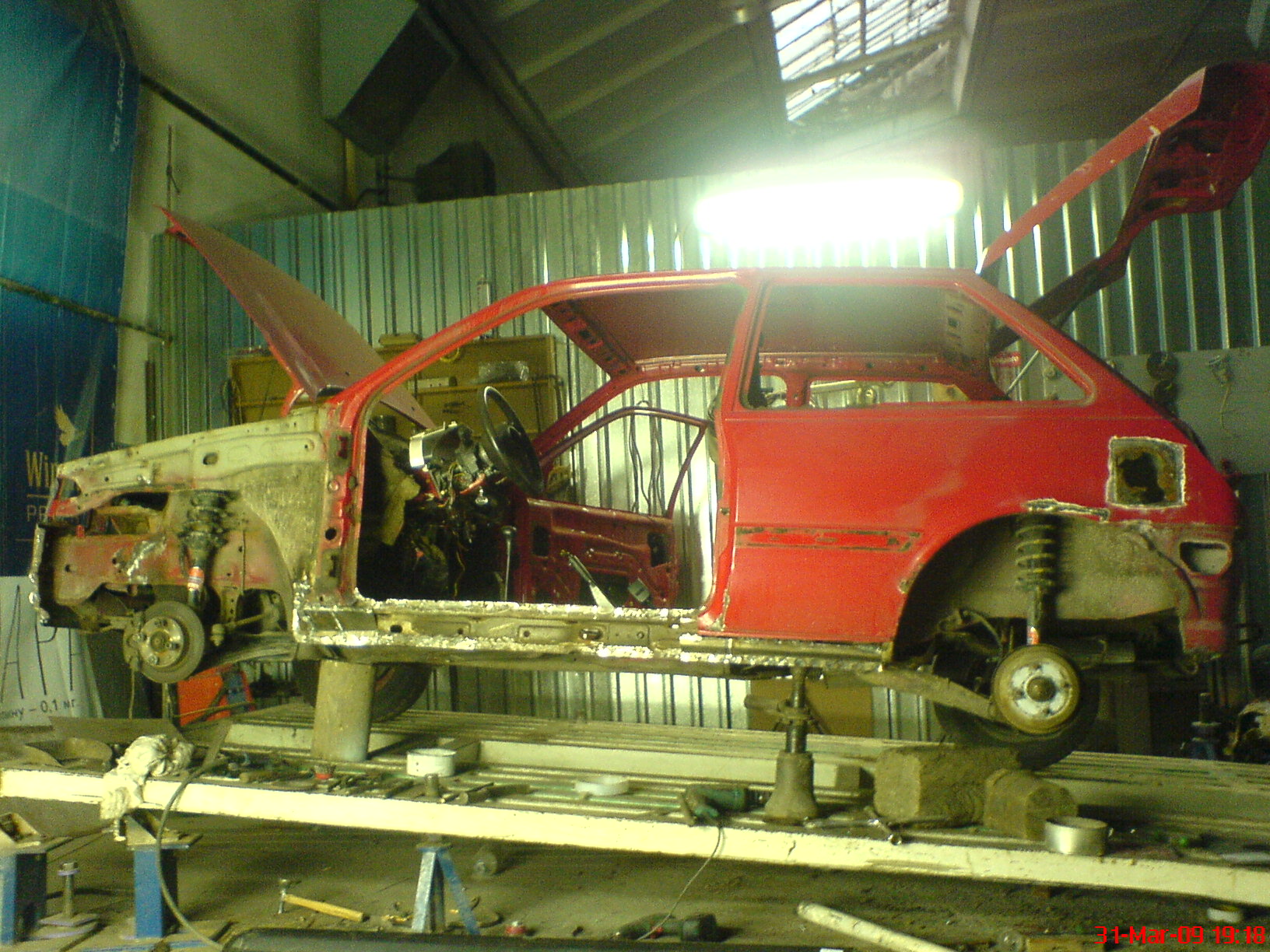

Привет Всем!
Таки начал то, что хотел начать уже больше года ...
Загнал аппарат в бокс на СТО и по вечерам туда катаюсь ковыряюсь с ним ...

Занимательное занятие ... каков бюджет такого ремонта? А то мне тож уже угрожает такая процедура. Продавать не хочется, поскольку что-то другое, вразумительное, купить сейчас не смогу.

В принципе толком не считал но примерно в 3к у.е. со всеми материалами и работами влезу даже на обмыв хватит ... В принципе у меня не сильно пострадавший кузов. Сами СТО-шники сказали на нем еще лет 10 можно было кататься но мне захотелось сделать новый пепелатц ибо нынче у дизайнеров кузовов, трава как инструмент ...

маленькая ошибка , кузов нагружен ( на боку стоит )
порог с усилителем срезан , получаеш перекос кузова по днищу ... и если в таком сотоянии будеш уваривать
то может потом получить проблема с выставлением двери
надо было перед срезанием порога вварить перемычку из уголка или еще чеголибо между стойками а машину выставить на опоры симметрично на одной высоте , кузов немолодой жесткость уже нета ...

2800-3500 в зависимости от железа , запчастей краски и т.д.

маленькая ошибка , кузов нагружен ( на боку стоит ) порог с усилителем срезан , получаеш перекос кузова по днищу ... и если в таком сотоянии будеш уваривать то может потом получить проблема с выставлением двери надо было перед срезанием порога вварить перемычку из уголка или еще чеголибо между стойками а машину выставить на опоры симметрично на одной высоте , кузов немолодой жесткость уже нета ...
При обрезании и вварке усилителей под порогом кузов стоял на специальных кронштейнах. Сейчас кузов стоит абсолютно паралельно на стапеле специально подгоняли чурку и домкратом регулировали чтоб подогнать дверь. На фото уже законченные работы подготовка к установке наружней части порога и подгонки крыла опять таки уже под дверь ...
В любом случае Спасибо за замечания.
