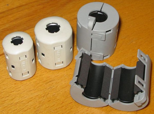

Как же есть, вот приметил такой вариант http://www.radioscanner.ru/uploader/2008/rz3ajf_sim.jpg там сказано что Кольцо, вернее цилиндр, был снят с провода от компьютерного CRT монитора. Удачно подошел на 11мм кабель взято с http://www.radioscanner.ru/forum/topic33221-33.html
Вопрос какая от этого кольца польза? Для чистоты эксперимента, если есть чем измерить изменения могу предоставить на выбор кольца 8мм,10мм,12мм.
Примерные характеристики здесь - http://www.quad.ru/production/ferrit.php

Это так называемое симметрирование питание антенны. Вибратор - это симметрично запитываемый элемент.
А коаксиальный кабель - это несимметричное питание. В результате если запитать напрямую - по оплетке кабеля начинает течь ВЧ ток, а значит кабель сам становитс излучающи элементом и учавствует в формировании диаграммы направленности. Еще эту штуку называют Balun = перевод Balanced (симметричная антанна) в Unbalanced (коаксиальный кабель). Впрочем, я тебе уже это говорил.
Потому для ясности аттачу картинку. Слева - антенна без запорного дросселя, справа с дросселем. Граффики сняты программой PolarPlot. Разница очевидна, хотя многим на нее начхать - ну типа сзади лепесток шире ...
Правда всякие запорные дроссели и ферртовые кольца - это плохой Balun. Потому диаграмма все равно не до конца красивая. Match от DK7ZB с 28 на 50 Ом через сдвоенный каоксиальный кабель 75 Ом - уже гораздо более хороший балун.

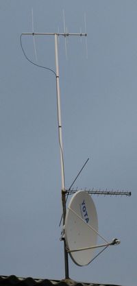

Еще одна попытка поставить антену. Пластиковая мачта вставленна просто в мачту для спутниковой тарелки. Труба вердится и не падает за счет проходящих там двух кабелей.

Смотрится красиво.
Кабелю давай чуть больший провис - проходит близко от рефлектора

Хвост бума удлиннить желательно для улучшения работы антенны, если фидер выходит позади рефлектора менее пол-лямбды, то фидер становится элементом антенны, отсюда доп лепесток назад естественно меньше усиление вперед, да и по реактивной составляющей не гутт. Ферритовых колец возле антенны на 2-ку и 70-ку хватит для того что бы фидер не "светился", лучше конечно кольца цельные одевать прямо на кабель, если найдутся, а вообще делаешь виток фидером на мачте под антенной и все токи "запираешь". -->

Подобные кольца есть практически на всех АТС - их на кабеля одевают, внутреннее отверстие примерно 8-9 мм диаметром, проницаемость феррита 400НН. Когда-то таких колец полведра набрал, постепенно раздал да и использовал в качестве сердечников для трансформаторов - в молодости паял много всего
