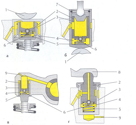

А если гидрик не изношен, то стучать может только из-за недостаточной давки, независимо от конструкции (конструкция гидриков везде одинакова).
какой, пардон, давки? зазор между кулачком распредвала и толкателем выбирается плунжерной пружиной, а масло заполняет образовавшуюся полость и не передает никакого усилия, т.е. никаких гидравлических функций - только смазка. И даже в исправном гидрике зазор между втулкой и плунжером 6-8 мкм - вполне достаточно для "стекания".
Принцип работы у гидрокомпенсаторов один, но конструкция может быть разной в зависимости от расположения.
Рис. 2. Расположение гидрокомпенсаторов: а — в толкателе с верхним распредвалом; б — в толкателе с нижним распредвалом; в — в коромысле; г — в опоре рычага привода клапана ГРМ; 1 — кулачок; 2 — плунжер; 3 — втулка плунжера; 4 — полость под плунжером; 5 — пружина плунжера; 6 — пружина шарикового клапана; 7 — стопорное кольцо; 8 — рычаг привода клапана; 9 — дренажное отверстие.
какой, пардон, давки. зазор между кулачком распредвала и толкателем выбирается плунжерной пружиной, а масло заполняет образовавшуюся полость и не передает никакого усилия, т
думаешь эта мелкая пружинка выдержит давку от распредвала? Она только шарик (клапан) поджимает и ничего более, все остальное исключительно за счет масла - название само за себя говорит.
Какую давку распредвала? пружина выдавливает плунжер и компенсирует зазор, когда кулачок "освобождает место", а масло передает усилие (насчет только смазки-не совсем правда), когда кулачок давит на плунжер .
Я же к картинкам и подписи оставил - ясно указано, где пружина плунжера, а где шарового клапана. Почитайте теорию, если мои объяснения не понятны.
