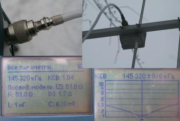

Санька, спасибо! У меня вопрос может быть не так озвучен был, RG58 это полная (жадница! Смайл не влазит между строк) по потерям, SАT(кабель для спутниковых тарелок) и рядом не стоит по потерям на теже 30метров. Как себя ведет антенна с таким кабелем, есть ли праблы по RX/TX работы со спутниками и в верт/горизонт при местных связях?
Ссори может и туплю, наклонный луч куда проще настроить, просто народ спрашивает а я руками развожу и говорю QRX.

Нужно пробовать и проверять, на самом деле всё и со всем согласуется. Было бы желание, народ об этом наверное догадывается.
Вот пример подключения антенны через обычный ТВ кабель. Проблеммы конечно были. Но, собранная и настроенная антенна показала себя с самой лучшей стороны.
Огромная благодарность Алексею UT4UJQ за помощь в тестировании антенны.
А также за рекомендации по изменению конструкции в лучшую сторону.
Данный кабель брался из расчета работы в полевых условиях. Для соревнований рекомендуется выбирать что то с наименьшим затуханием и волновым сопротивлением в 50ом.
