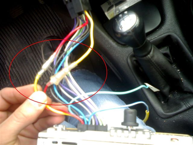

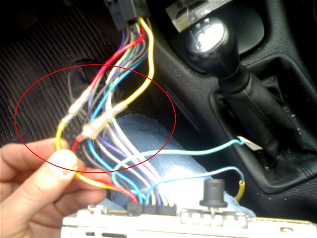

Может быть я в начале не совсем правильно сформулировал проблему, значит так:
настройки сбиваются не изза зажигания.
Т.е. если я слушаю радио при заглушённом моторе, а потом завожу мотор, то радио вырубается на пару секунда, а потом продолжает играть.
Но вот если я, например закрою машину, то позже, когда я снова буду включать магнитолу, у меня опять в памяти не будет каналов и включится она на частоте 88,7...
Так что буду искать провода... Спасибо.
Tab
member ****
42 года, Киев
Сообщения: 118
С нами с 30.05.2007
Re: Сбиваются настройки магнитолы [Re: Magus]
      10 апреля 2009 в 08:40 Гілками Прикріплені файли (0 завантажити)
Всё!!!!
Спасибо большое. Сделал, как вы советовали и всё заработало!
Интересно, что я соединил красный с жёлтым и всё равно, когда закрываешь дверь, через минуту магнитофон выключается и тихонько так пикает 3 раза.
А когда открываешь, он тут же начинает играть, с того места, где остановился)) Ура!
Всё.

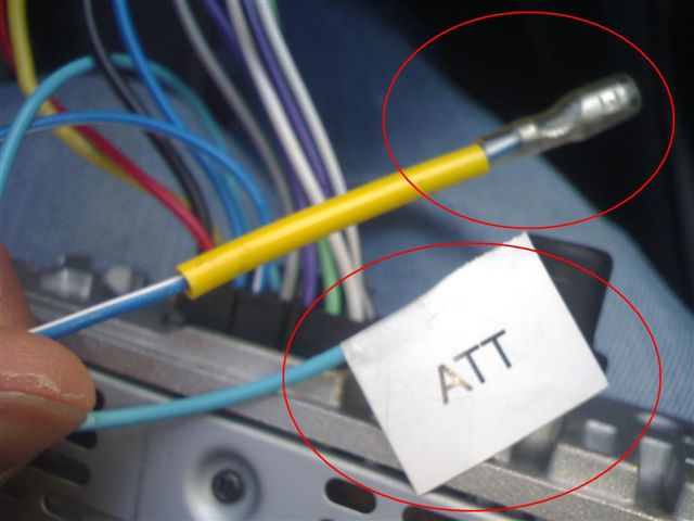

И ещё один вопрос:
Кто подскажет, что это за 2 проводка, которые не подсоединены ни к чему?

Re: Сбиваются настройки магнитолы [Re: Tab]
      10 апреля 2009 в 10:20 Гілками
АТТ - это управляющий провод для приглушения звука (например от внешнего телефона)

Re: Сбиваются настройки магнитолы [Re: !_Scorpio_!]
      10 апреля 2009 в 10:58 Гілками
Ага, а как он глушит? там что-то дополнительно надо делать?
Как это работает?
Freelancer **
Сообщения: 19262
С нами с 23.08.2005
      10 апреля 2009 в 11:32 Гілками
Как это работает?
Надо комплект громкой связи устанавливать. Интерфейс для телефона, к нему этот провод подключается, при звонке интерфейс дает команду и магнитола приглушается.
      10 апреля 2009 в 11:48 Гілками
Как это работает?
Спасибо. А второй тогда зачем проводок?
Я думал, что может это от пульта, но в магазине мне говорили, что у меня на магнитоле нет возможности подключения пульта ДУ.
      10 апреля 2009 в 20:41 Гілками
Другий - на автоматичну антену.
Включаєш балалайку - вона виїзджає.
Отаке.
30 лет за рулем,
Сообщения: 7045
С нами с 17.08.2004
      11 апреля 2009 в 15:07 Гілками
как правило этот провод для управления усилителем
      12 апреля 2009 в 03:42 Гілками
Спсаибо. Скачал мануал по магнитоле.
Действительно, второй проводок идёт к усилителю...
Всем спасибо.
      19 апреля 2009 в 00:55 Гілками
Всё!!!!
Хоть тема и "решена",поправлю стартопикера:
Так подключать нельзя.Красный с желтым вместе не соединяется.Желтый провод должен "разрыватся",когда замок зажигания в положении off,на красный должно идти питание постоянно.По фото вижу что это чтото из CDX GTxxxx от Sony.
Змінено Pavel & Ko (00:57 19/04/2009)
Сообщения: 20
С нами с 04.06.2009
Re: Сбиваются настройки магнитолы [Re: Pavel & Ko]
      3 марта 2010 в 11:03 Гілками
Всё!!!!
Скорее всего в ИСО разъём приведены перепутанными жёлтый и красный. Потому цвета после ИСО-разъёма не имеют значения. Хотя по уму было бы всё-таки их поменять до ИСО.
