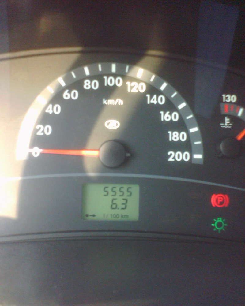

Re: Калина 11193, первые 5555 километров ))) [Re: Gyurza]
      20 июля 2009 в 22:14 Гілками Прикріплені файли (0 завантажити)
Вчера небольшой такой юбилейчик получился
      23 июля 2009 в 15:56 Гілками
клевый у тебя расход!
у меня средний за несколько тысяч 9,0.
но я катаюсь на газу....
и газа реально жрет поболее чем 10 л/100км
по трассе - да, все верно считается

Re: Калина 11193, первые 5555 километров ))) [Re: Димок]
      23 июля 2009 в 19:58 Гілками
не, то трассовый при средней скорости 110-120
если ехать в режиме 80-90 то вообще около 5,8
а по городу в районе 8,4 км на сотню
(это все без кондиционера)
на трассе кондиционер прибавляет около 0,5 литра, по городу - литр
p.s. это на 92 бензине

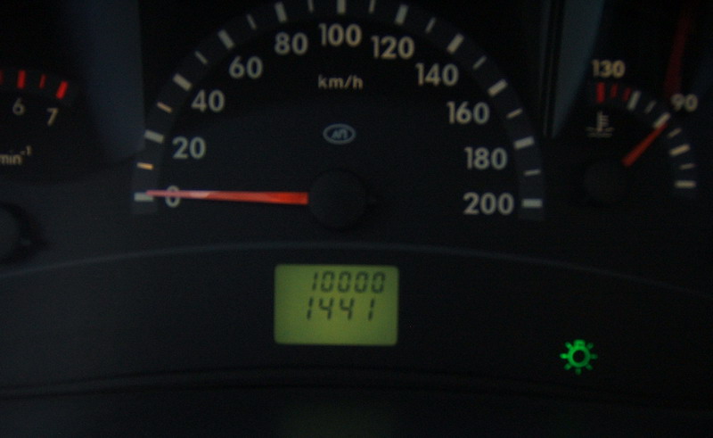

Re: Калина 11193, первые 10000 километров ))) [Re: Мурманчанин]
      27 сентября 2009 в 17:49 Гілками Прикріплені файли (0 завантажити)
сегодня исполнилось ровно полгода и ровно 10000 километров моей машинке
небольшой отчет по затратам на авто:
документы (регистрация, ТО, ГО) - 2700
расходники (масло, фильтра, омывайка) - 230
бензус (иногда 95, чаще 92) - 4300
тюнинх (коврики, молдинги, чехлы) - 400
итого 7830 гривен, если отбросить регистрацию, то 5130
хвала Аллаху АвтоВАЗу - ничего не расспыпается, не отваливается хоть оно и страшный зверь Калина. салон не тарахтит, немного достает поскрипывание водительского сиденья (эпизодически)
из траблов было - постукивание пердней стойки (пофиксили бесплатно по гарантии) и залегла щетка в движке моторедуктора заднего стеклоочистителя (пофиксили опять же бесплатно по гарантии), все это было сделано на ТО-2000
расход получается около:
8,5 по городу
5,2 трассовый (90)
6,2 трассовый (120)
съезжено было за это время - 2 раза в Крым (1800 км), два раза в Киев (2300 км)4 раза в Одессу (1200) плюс все остальное - с работы-на работу, по магазинам, на дачу, на рыбалку
