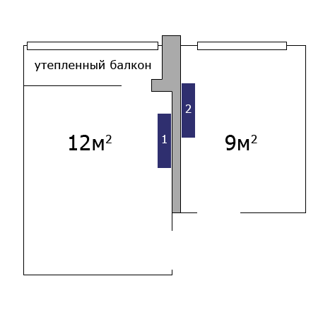

Есть две комнаты 12 и 9 соответственно.
На общей стене, где я пометил желательное местоположение кондиционеров, уже проведена для них электрика.
кстати, наружный блок должен быть один на каждый кондиционер или можно один на два?
сейчас у меня стадия ремонта и хотелось бы подготовить сначала все для монтажа и спустя месяц(когда ремонт закончится) повесить сами кондиционеры.
сколько будет стоить сделать такую подготовку? Сильно зависит способ такой подготовки от модели настенного кондиционера?
расстояние от края 2-го кондишина до стенки - 1 метр.
стены - бетон.
Есть две комнаты 12 и 9 соответственно.На общей стене, где я пометил желательное местоположение кондиционеров, уже проведена для них электрика

можно один блок на два кондея
по монтажу могу сказать, что цена будет сильно зависить от глубины, длинны штроб под трубки ну и естественно от материала перегородки, в бетоне будет дорого и геморно
всё остальное как мне кажется стандартно
стены - бетон.

Можно поставить на один наружный два внутренних, но по цене будет дешевле поставить отдельно два сплита!
Это очень хорошо что заведомо хотите проложить коммуникации, вопрос какой дом кирпич, панель, пеноблок или гипс от этого зависит возможность укладки трас в стены.
Цена монтажа практически не зависит от модели кондиционера который Вы захотите потом поставить, но нужно определиться заранее, а то там есть нюансы по межблочному кабелю!!

Почти моя же ситуация - только справа у меня кухня. штробление - укладка кабеля в одной штробе (канал 5,5м. - у меня на кухне еще изгиб. Штробление в бетоне 3м+кирпич 2,5м - обошлось 70у.е.
Планировал ставить Митсубиси Хеви а купил 2 инверторных (рекомендую)Дакина
