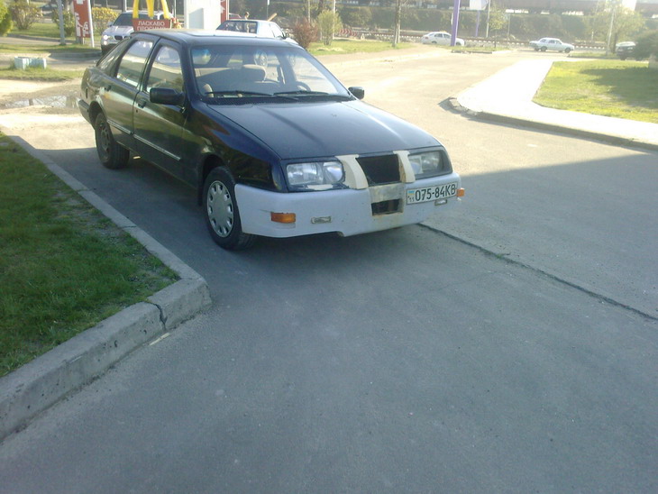

При мне на мойку заехала грязная зачуханная донельзя Сьерра девятьсотзатертого года. Вылез такой же мужичок и говорит "Продавать вот надумал, помойте ее чо-ли. ..." (снаружи, не двигатель)
Пацанчик всключил керхер и приступил к работе. Дошел до переднего бампера....хлоп...и весь бампер отпадает на пол Возмущенный мужичок начинает орать, все дружно начинают осматривать бампер. При ближайшем осмотре оказывается, что пластиковые защелки уже давненько как рассыпались от старости, а бампер держался на грязи , просто на качественной украинской грязи
Отакэ!

А потом он его поменял?
А потом он его поменял.

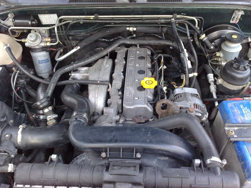

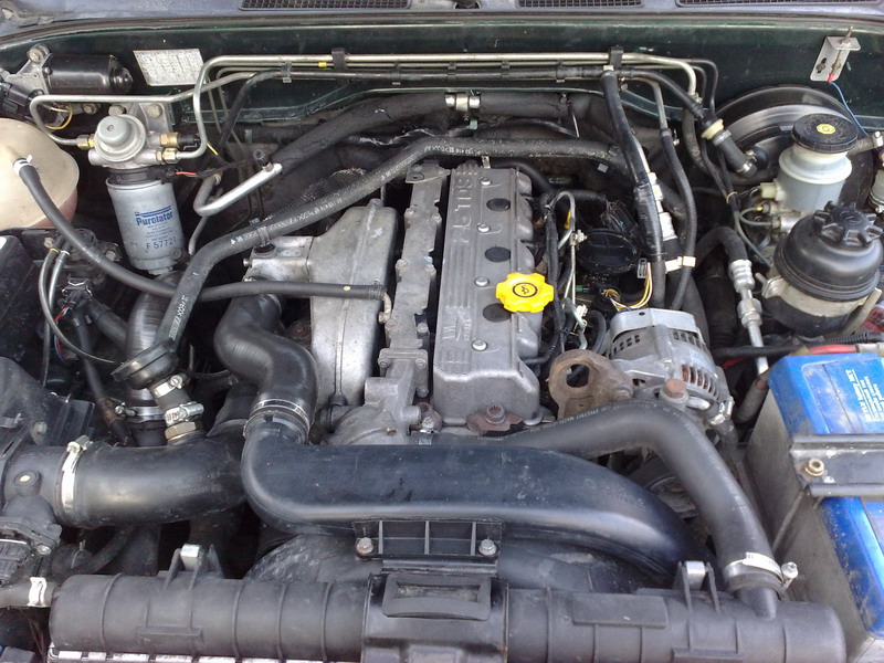

Отчет.
1.Купил на базаре какой-то местной киевской гадости(1л) за 25 грн для мытья двигателей. Таким когда-то в четверке пытался мыть. Было еще что-то америкосовское - за 75 грн 0.5 л, но как-то не решился. Кризис.
2. Двигатель был остужен до тепературы 50-60 град. Аккумулятор был демонтирован. Остался блочок куда сходятся сигналы датчиков с двигателя, и блочок возле реле предохоранителей, релюхи фар - другой электрики на дизеле у меня нет. Генератор решил не зачихлять.
3. При помощи компресора и насадки для распыления - жидкость была распылена по всему подкапотному пространству и минут 7-10 делала свое чистое дело.
4. Для смыва использовался компресор с той же насадкой, но больше в режиме смыва, а не распыления. Похоже на кархер. Воды на методичный смыв(нанесенная жидкость под действием воды белеет - как молоко) потрачено литров 12-15. Полтора ведра. В результате на проводах читается маркировка, на кабелях различим цвет.
5. После окончания смывки, минут через 20, когда все стекло, начат процесс продувания электрических разъемов. Все было продуто(лучше в очках). Затем машинка осталась сохнуть - где-то на два часика. Солнце светито прямо на двигатель.
6. Был установлен аккумулятор. Двигатель запустился с пол-тычка. Все приборы в норме.
