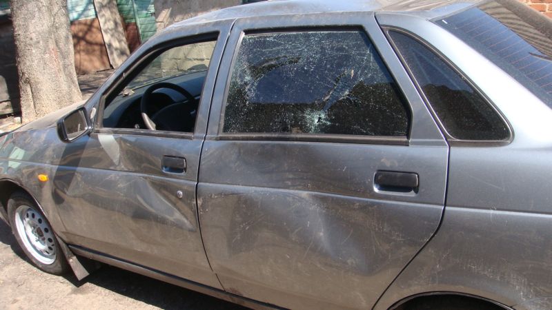

Вчера хороший знакомый , слишком близко подьехав к краю дороги, кувыркнулся в кювет. Машина сделала оборот и остановилась на левом борту. Стойки не повело, зазоры по дверям ровные, лопнуло только одно левое стекло двери. Но вся пожмаканая(фото).
Кто знается на кузовном ремонте, пожалуйста, помогите советом, во сколько может обойтись восстановление этой машины (+/- километр), или какова ее остаточная стоимость в нынешнем состоянии. Заранее благодарны.
ЗЫ: год 2007, без кондиционера, ЦЗ, сигн, МР3.

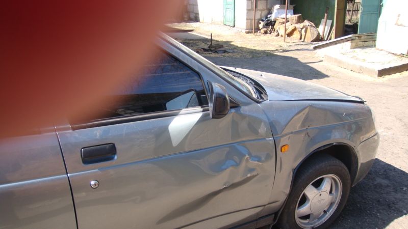

правый борт
правый борт

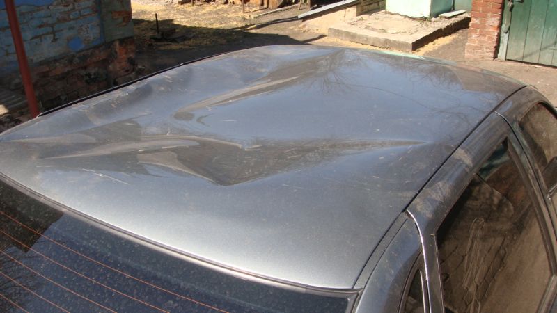

крыша
крыша

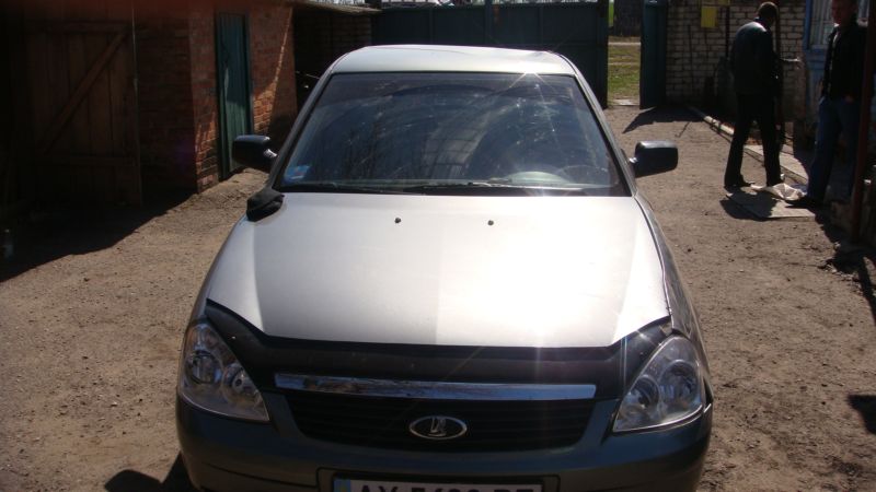

спереди
спереди

1. Крыша, замена (обычно крышу не рихтуют, двери - 4шт рихтовка (насколько целесообразно, нужно исходить из цены рихтовки (может будет дешевле купить новые), капот и крылья тоже самое. Покраска - 200$ за деталь (Киевские цены).

справа точно все под замену, при рихтовке порвет метал, слева - походу тоже... красить надо всю. в приніипе близко к тоталу. жаль машинку...
