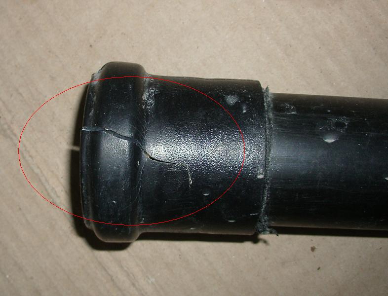

В двух новостроях стояли на канализации такое вот лайно, наверняка "вітчизняного виробника" и самые дешевые из существующих.
В одной квартире сразу заменили на другие, серого цвета, в другой сразу не поменял. результат - лопнула 110 мм водосточная несколько месяцев назад, а на днях слив под ванной стал капать - причина на фото. Трубы стояли себе, никто их не трогал, 2 года эксплуатации. Сантехник ЖЕКа, когда меняли стояковую, сказал "у меня подвал забит этим г*ном, через день хожу меняю".
Так что если кто такое пользует, не замуровывайте не заменив, или сразу меняйте - дешевле будет.
ПС. Не понимаю, зачем выпускать и просить деньги за заведомо непригодный для использования товар? (вопрос производителю таких труб)
Ты что, с луны свалился с заграницы приехал?

то, что в помещениях индивидуально сделано - двери, розетки, батареи, окна и т.п. Это одно. Но канализационный стояк - совсем иное. Когда застройщик устанавливает канализацию, то логично предположить, что она должна нормально работать не один год. Ведь ее разрыв - это затопление соседей снизу, а замена - ЖЕК, перекрытие воды, вызов сантехников для замены. А если уже сделан ремонт и такие трубы закрыты? Ведь в договоре не пишут "трубы подлежат обязательной замене"? Наоборот, дом сдан, всевозможными комиссиями принят как пригодный для эксплуатации.
А по радио утрам звучат рекламные "пятиминутки" от Киевгорстроя, в которых сплошь "сучасне, надійне, якісне, комфортне і.п. житло від лідера будівельного ринку України".

Это наши трубы завода сантехзаготовок. По словам знакомого слесаря - делают из каких-то отходов .
Он же рекомендовал ХОТЯ БЫ турецкие ставить.

Может и не только завод сантехзаготовок,производителей хватает,но однозначно вторичка.
