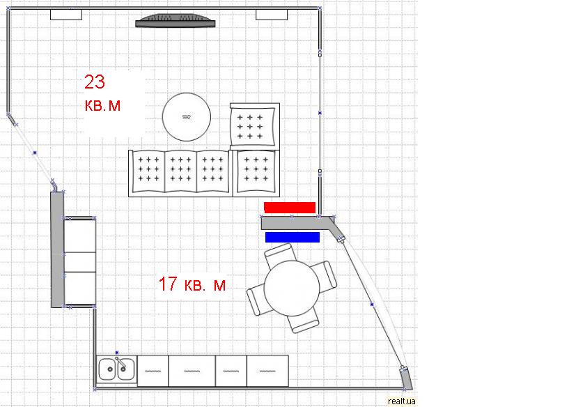

Есть вот такое помещение (студио)...Не хотели ставить кондиционер, но что-то нас убедило...Кабель под него выведен давно, переносить его не будем..Кондиционер мржно поставить как со стороны кухни (синяя полоска) так и со строны комнаты (красная)...
Вопрос - где лучше поставить ? Пока думаю что в комнате.
Второй вопрос - бюджет на это дело небольшой, можно сказать маленький. 500-600 $ с установкой. Что можно купить на такое большое помещение? Не будут ли это выброшенные деньги?

У меня очень похожий вариант. Так же студия, 40 м.кв. и даже сходиться размещение мебели
Кондиционер, правда, я разместил на стене, к которой примыкает телевизор. При его работе обдувается вся комната. Поэтому одинаково комфортно, что в кухонной её части, что в гостиной.
Кондиционер стоит CHOFU модель Sereno RA-1827PU.
Эта модель сверхуспешно справляется со своей задачей (окна выходят на запад)
Может быть и 12 модели хватило бы, но с более медленным эффектом охлаждения.
Девятки у меня стоят на комнатах с площадью не более 20 метров и с небольшими потенциальными источниками тепла.
На фирме, где я брал себе кондиционеры очень хвалили LG - как недорогие и относительно качественные аппараты. Присмотритесь к ним. Правда сейчас начинается сезон и цены взлетят на ровном месте процентов на 20

Вариант 2 - дороговато предложили.Хотя,зависит от цены установки.
Панас - китайский,вся прелесть в шильдике
За размещение - я б ставил не на перегородку,а на одну из параллельных ему стен.
ЗЫ Точно на стену с теликом - лучше повесить

Готов выслушать предложение подешевле
На стену с теликом не могу - кабель выведен в короб в простенке, не хочецца штробить штукатурку уже, хотя еще не чистовая...Да и соединение провода не хоцца делать - он идет напроямую в щиток...Или не вопрос?
А шо на кухню задувать не будет?

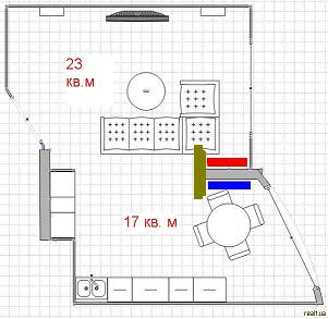

зеленым нарисовал свой вариант - под потолок и никому за шиворот не дуть

не получицца - там разная высота потолка в двух помещениях

Ставь на синий. Кухня -основной источник тепла. И главное чтобы ни на кого не дуло.
Только модель помощнее, раз уж такая большая площадь и остекление.
