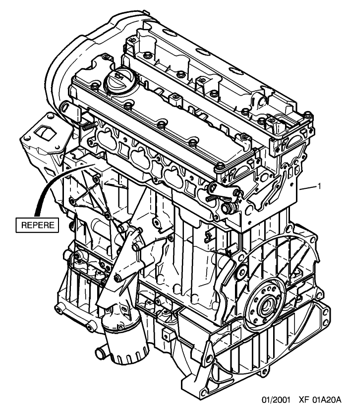

Re: Как увидеть номер двигателя на Пежо 307? [Re: Татьяна К.]
      30 апреля 2009 в 17:36 Гілками Прикріплені файли (0 завантажити)
Тут :
Тут  :
