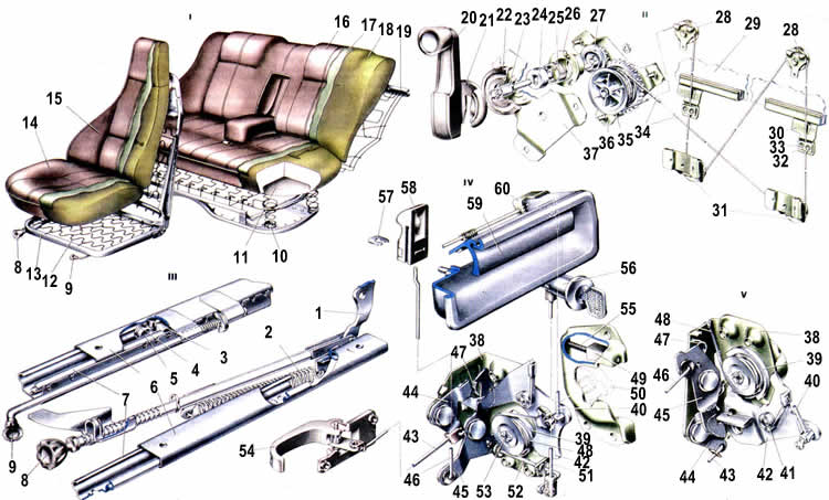

Подскажите плиз.Гуляет спинка сидения.Куда обращаться чтоб это исправить?

Во-первых надо установить, где болтается. Я лечил так : заменил зубчатую рейку,, та что прямо под цифрой 7, заменил болт которым собственно спинка и прикручивается к сидушке, обозначен цифрой 1. Вот там и был максимальный люфт. Что именно я поставил уже не помню, однако помню, что болт был найден в куче старого металолома и соответственно никакой эксклюзивностью не являлся. После этого всё было хорошо.

само сидение ходит в рейке-правая сторона и спинка гуляет.Такая же байда и на водительском.Я так понял надо сидение снимать полюбому?

Конечно сидение снять, те более снимается там оно запросто. Шатай спинку и смотри где люфтит, там и лечи.

А сиденья ВАЗовские стоят? или ИЖ
На четверке на пасажирском сиденье спинка стала опускаться под весом пассажира.
Оказалось что лопнул металл сиденья. Когда разобрал все увидел и заварил. Теперь все гуд с пассажирским, а водительское как раз к поломке и идет
