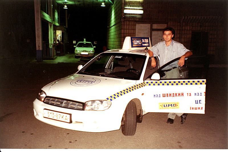

Здесь имеется в виду Альмера N16, а она значительно меньше по салону, я хотел такую себе взять, но просто не влез.
По статистике поломок Сефий имею чёткое представление, у нас их было больше сотни. Вот эта машина меня так замучила, что я до сих пор вспоминаю, как кошмарный сон. Это с учётом того, что я к ней относился, как к своей собственной.

ну если с шашками... спорить не буду. но работал я в укропроминвесте, были там такси сефии (тока не такие, а дорестайлинговые). местные их хвалили. лично сам крутил такую служебную сефию-2 не RS дорестайлинговую, с пробегом в 160 тыщ. она мне показалась гораздо веселее моего тогдашнего ланоса. друг отъездил на такой как у тебя сефии 90 тыщ и вообще в нее не лазил. не считая расходников и пластиковых тяжек в подвеске. А вот альмеры знал четыре... Все были гиморные. (вот такие) http://www.in.gr/auto/dokimes/pr_dokimes_in/Nissan_Almera/big/in_Nissan_Almera_40.jpg
сам такую гонял в винницу... места вроде хватало на троих. х.з. но как-то киа мне больше понравилась. да и про нынешнюю черату не могу ничего плохого сказать
ЗЫ: а это не проходная на Усенко,8 на фотке?

Она самая. На фотке я и моя машина. Кстати жалобы на дорестайл (на фотке сзади) были таки меньше. Но я так понимаю, топикстартер обсуждает именно эту модель?

Знаю я ту проходную... Справа от ворот дверь в бывший КИашный, нынешний ВАЗовский салон. А я еще помню как эта дверь вела в такую недурственную столовую...
