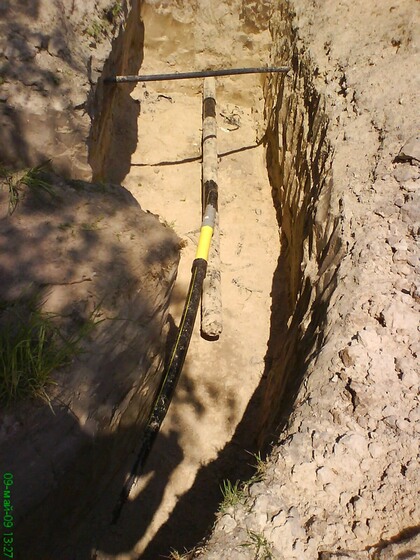

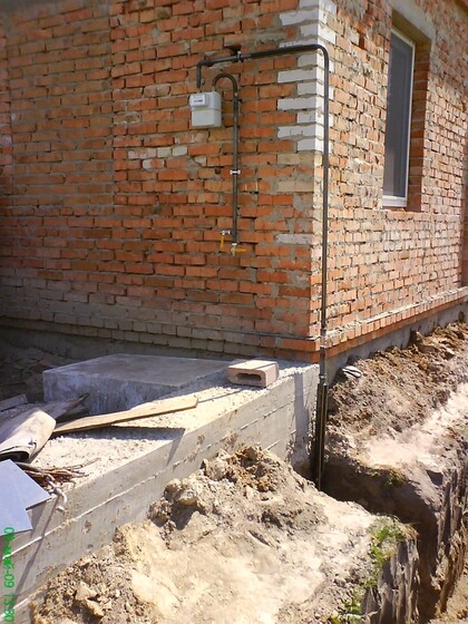

Процесс окончен. Правда несмотря на все пугалки, с соседом (которого первая труба) так никто пока и не поговорил... Отсюда можно делать яркие выводы о том, что труба собственность, и без хозяина не подключат! Аж бегом врезали. Может газовщики сами что-то порешали, но нам об этом не известно и что-то не верится.
Результат на "моей" половине дома на фото.

      13 мая 2009 в 17:53 Гілками Прикріплені файли (0 завантажити)
Также фото врезки (пластик к металлу).
