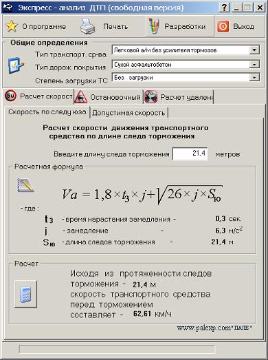

Ну ты и зануда. Вот тебе расчет и формула:
Мляха-муха, а сразу сказать, что есть общедоступная версия(она хоть является таковой? откуда её можно потянуть)(уже нашел)?
ЗЫ Желтый с ВУТом, число меняется?
ЗЫЫ Поставил программу, попробовал. от изменения 3х параметров вверху (тип покрытия, нагруженность, автомобиль) результат не меняется. Так что эта программа чет меня не успокоила (
А это для кого было написано, или тебя в гугле забанили:
Есть формулы, по которым считают эксперты. Есть программы, которые считают по этим формулам.
Немного меняется.
Дык свобоная версия типа урезаная, считает только по суху, без загрузки для легкового автомобиля. Есть в куча ресурсов, где в онлайне можно посчитать по большим параметрам.
