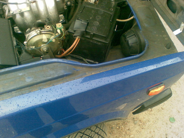

Посмотрите пожалуйста что это за система ГБО на инжекторной четверке установлена. Хозяин в другом городе и пока прислал эти фотографии. Надо разобраться прежде чем ехать смотреть
Спасибо!

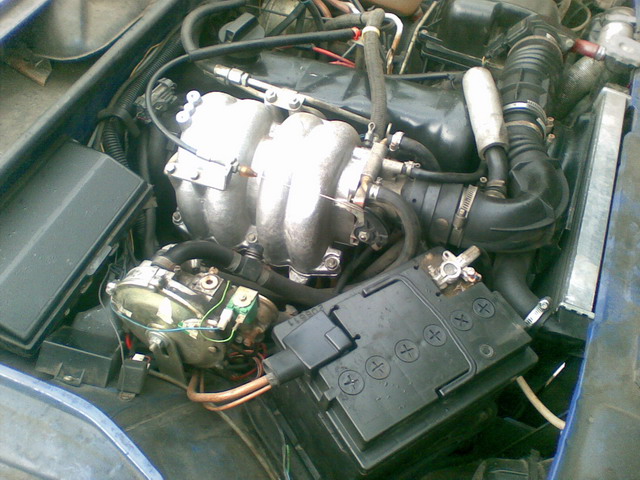

И еще
И еще

Эжектрорная система, так называемое 2-е поколение.
Редуктор Tomasetto.
До-дросельный подвод выполнен через смеситель с антихлопковым клапаном.
Эмулятор форсунок вроде присутствует.
Смущает проводка, которая болтается отдельными проводами..., но это, к сожалению считается нормальным у большинства установщиков.
Так в чём вопрос по системе?
Работает / не работает? Жрёт много? Или???

Это первое поколение.
классификация поколений
1 поколение - Эжектор с регистром (с електро или вакуумным редуктором)
2 поколение - Эжектор с лямбда контролем
На автомобиле ВАЗ-2104 2007 года выпуска (автор писал об этом в своей предыдущей теме) "Норма токсичности Euro: Euro II" ( сцыла на описание модели), а это означает, что присутствует датчик кислорода - так называемый лямбда контроль.
Поэтому, есть основания предполагать, что на данном автомобиле установлена система ГБО второго поколения.

в данной установке лямбда только для бензина,
к управлению газом не имеет никакого отношения ...
нету регулятора в схеме газа ...
так что 1-е стоит

Слышал, что четвертое поколение позволяет иметь расход газа, сопоставимый с расходом бензина.
-- в четвертом масса израсходованного газа=массе
бензина ... заметь масса а не объем ...
А вот такая система первого поколения?
-- вот то что на фото
Из +++ вижу экономию на топливо, которую правда еще надо оценить
-- ну если не беднить смесь и не тупить машину , то около
+10% от расхода бензина в деньгах смысл есть , обслуживания
такого газа достаточно домашнего , продуть фильтра , помыть почистить
Из --- - дополнительную мороку на обслуживание и привязку к сервису т.к. сам в газовом оборудовании копаться смогу вряд ли, а обращение на сервис это и расходы и антиэкономия.
там 3 операции
- слить конденст из балон
- слить конденсат из редутора
- поменять газовый фильтр на клапане если есть
- проверить трубки соединения потеки герметичность
а да подачу газа лучше переделать или модифицировать ...
подобный варинат очень сильно душит двигатель по воздуху
особенно при работе на бензине ...
Уважемый, датчик кислорода это не лямбда контроль. Это датчик кислорода.
И если он установлен в автомобиле, из этого никак не следует, что установлен лямбда контроль. Тем более на фото виден механический дозатор!!!!
А Euro II означает, что автомобиль соответсвует нормам токсичности отработанных газов Euro II, и ничего более.
Если не разобрались в элементарном, лучше ничего не пишите.
