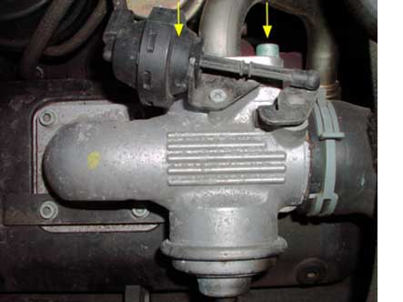

      13 мая 2009 в 11:21 Гілками Прикріплені файли (0 завантажити)
если клапан такого вида, то глушится пластиной под фланцем, указанном стрелками

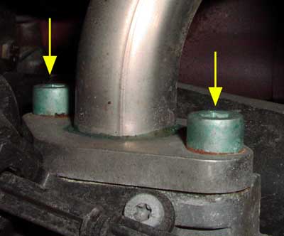

      13 мая 2009 в 11:22 Гілками Прикріплені файли (0 завантажити)
еще фото
еще фото

      13 мая 2009 в 14:26 Гілками
Очень похож- именно там и поставили прокладку!
