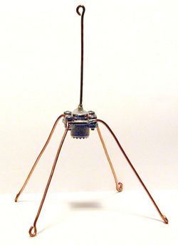

Планирую в ближайшее время изготовить антенну маленькую и по возможности эффективную, для связей через портативку с круговой диаграмой направленности.
Как вам такой вариант? так для примера.
Я такое делал. Нормально работает. Лучше штатной резинки.
То же самое диполь делал , самый обычный полуволновый, из сетевого 220В провода на 2 метра диапазон - тоже работал..... КСВ хорошее, даже настраивать не пришлось.

Да Саш, вот такой вот граундплэйн в карман рюкзака, к раме рюкзака цепляеш удочку, пришел на удочку антенну надел и вверх поднял, и портативно и высота подъема приличная, я так баловался. -->
