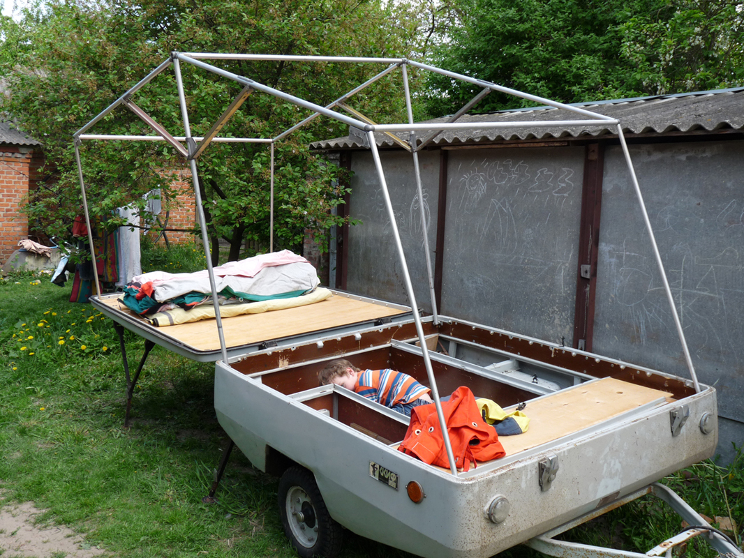

Когда-то, давным-давно, году этак в 2000-м, купил я "Скиф" для поездок на море. До этого ездили с польской каркасной большой палаткой, всем она была хороша, но занимала много места в багажнике, а еще кроме нее надо много чего "дикарю" на отдыхе, тем более дней на 20-ть.
Короче, был куплен "Скиф", сам прицеп немного поезженный, а палатки, так на вид будто и не пользованы ни разу. Но какая бочка меда без ложки дегтя? Скиф оказался без веранды . Пришлось мне делать ее самому, получилось весьма неплохо, и сама веранда на полметра длиннее заводской, что весьма существенно увеличило ее площадь.
Но сейчас я хочу рассказать не об этом, а хочу рассказать о том, как я доработал сам прицеп, что, думаю, будет очень полезно сделать и другим владельцам "Скифов"
Учитывая мой предыдущий опыт поездок с каркасной палаткой, и ее поведение при штормовых ветрах (было и такое), я, после покупки "Скифа", критически посмотрел на его конструкцию и сделал кое какие доработки и приспособления.

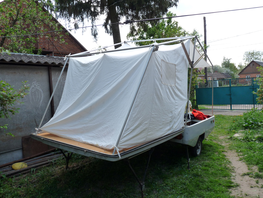

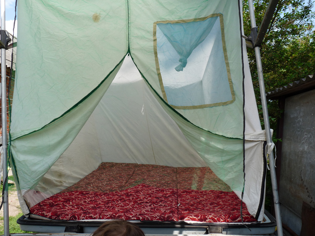

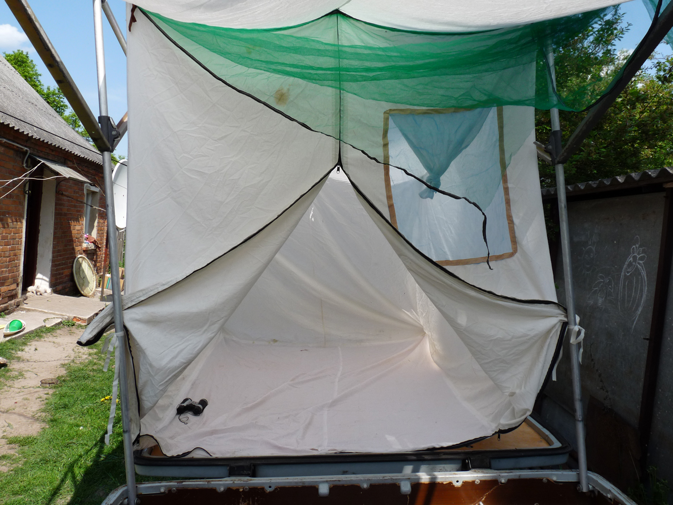

Первое что было сделано, это была пошита внутренняя палатка в спальном отделении над крышкой, с противомоскитными сетками и закрывающаяся на молнии. Вернее, декоративный полог, присутствовавший в комплекте, был дополнен полом и «дверями» на молниях. Кто бывал на Арабатке, знает зачем.

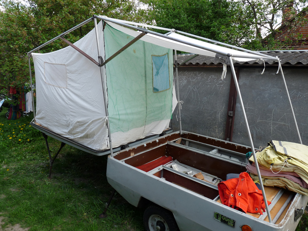

Второе - были сделаны дополнительные стойки по углам, которые поддерживают каркас-зонтик палатки над прицепом (в один из штормов на Азове я лично видел как сломало ветром каркас именно из-за того, что по углам нет опоры).

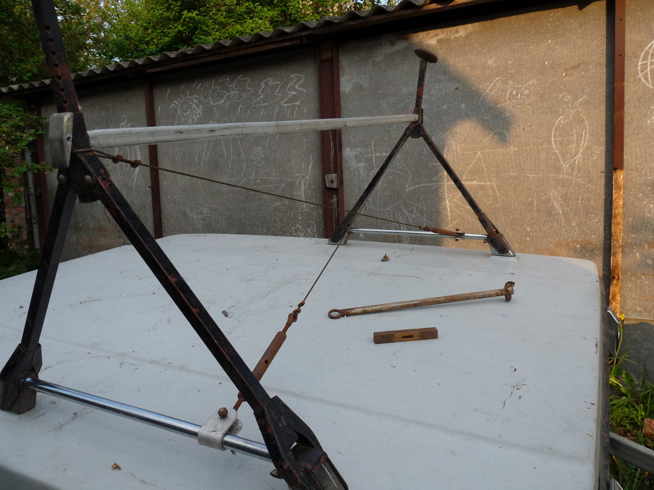

Третье – ноги, поддерживающие крышку в откинутом состоянии, в стандартном виде они дико шатаются, что не способствует комфорту вообще, а при сильном ветре и подавно. Проблему решила дополнительная распорка между ними и две регулируемые растяжки из металлического тросика.

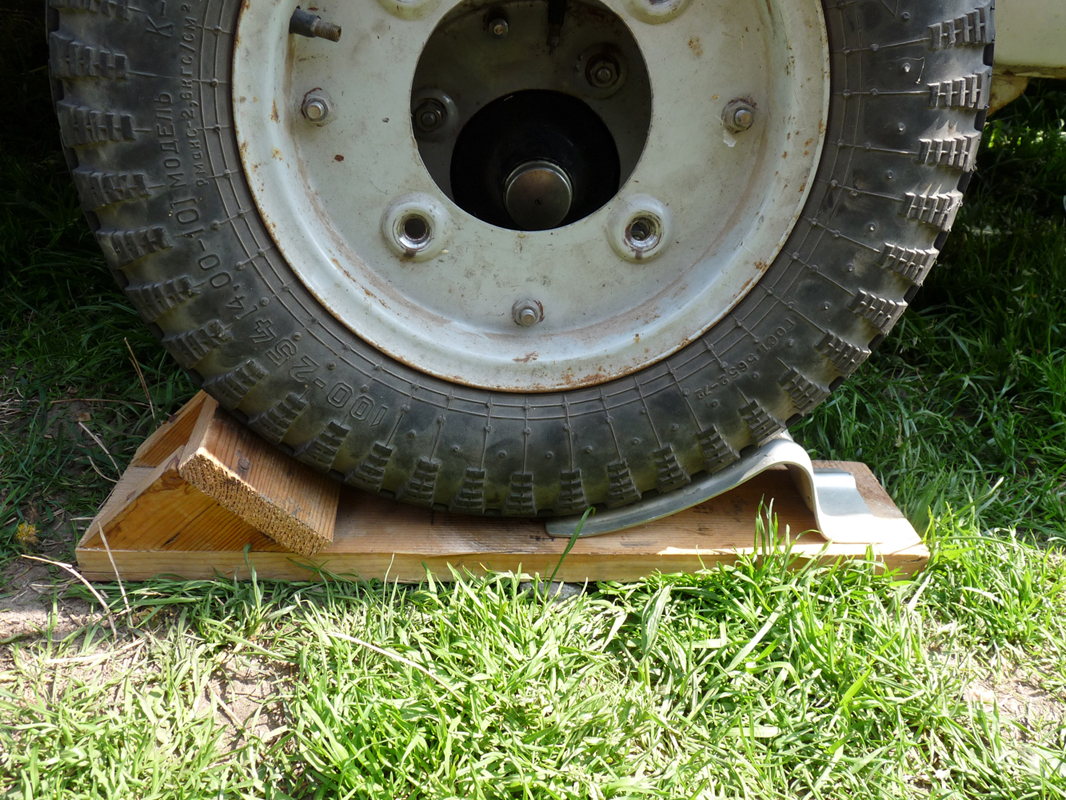

Четвертое – были сделаны 2-е деревянные подставки под колеса, вместе с металлическими упорами они надежно фиксируют колеса.

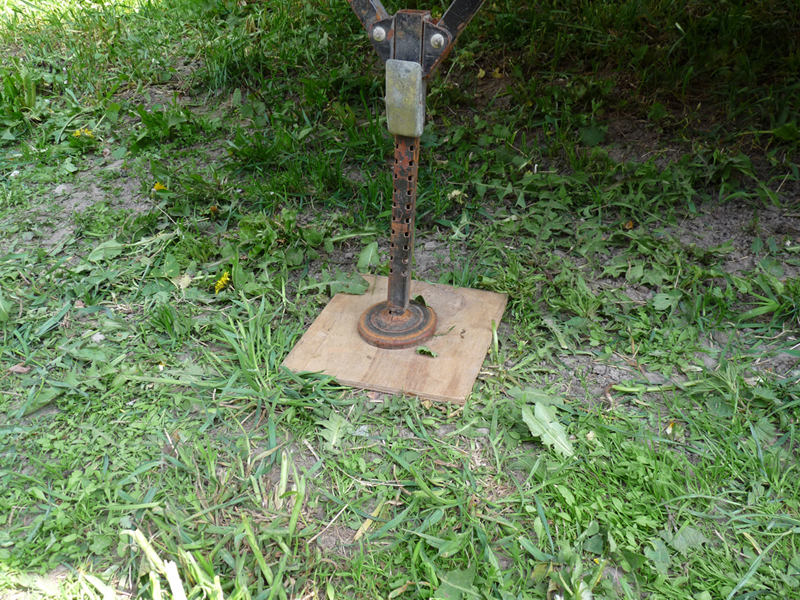

Пятое - под все опоры и стойки каркаса были сделаны “пятаки”, которые не дают зарываться им в песок.
На фотке- внутренняя палатка и дополнительные стойки по углам.

внутренняя палатка.
внутренняя палатка.

Матрацы внутри
Матрацы внутри

Дополнительные стойки по углам

Дополнительная распорка между опорами и две регулируемые растяжки из металлического тросика. Тут-же видно самодельный буравчик-колышек, который отлично держит в песках Арабатки и маленикий уровень, по которому я выравниваю прицеп

      11 мая 2009 в 00:34 Гілками Прикріплені файли (0 завантажити)
Подставки под колеса ( фотографировал я запасное колесо, просто не хотел поднимать прицеп )

“пятаки”, которые не дают зарываться опорам и стойкам в песок

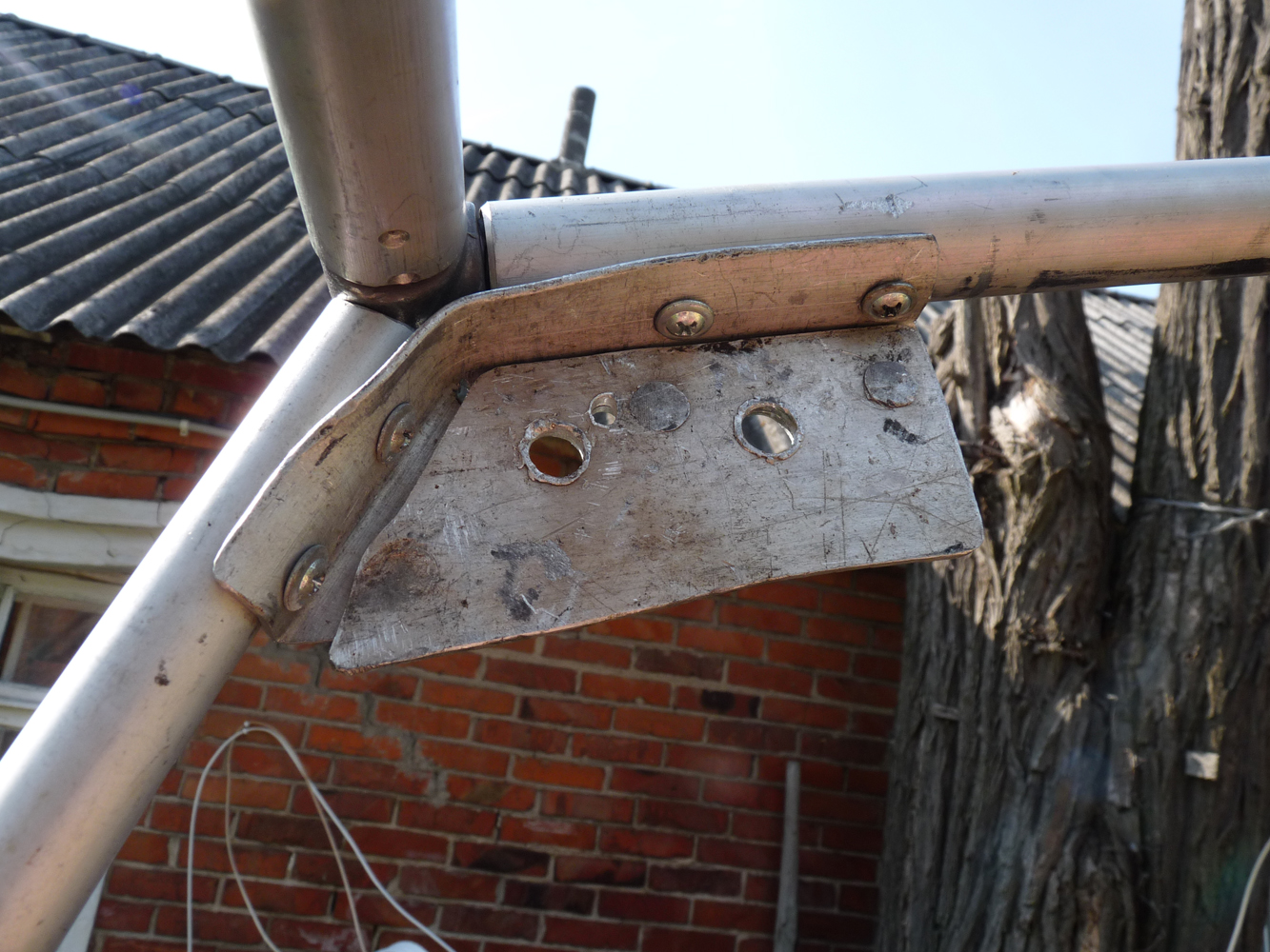

Спасибо, очень интересно и позновательно, а можно фото подробней как крепятся дополнительные стойки по углам, сам всегда отдыхаю на Арабатке, и в этом году, как-раз думал что нужны эти стойки.

      11 мая 2009 в 22:36 Гілками Прикріплені файли (0 завантажити)

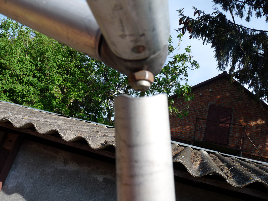

Способ крепления стоек по углам у каждого может быть какой угодно.
В моем случае, стойки со стороны веранды имеют "уши", которые прикручиваются саморезами к каркасу "зонтику" палатки, а так-же к ним присоединяется каркас веранды болтом М6, который проходит через люверсу палатки.
Крепление стойки со стороны веранды
Способ крепления стоек по углам у каждого может быть какой угодно.В моем случае, стойки со стороны веранды имеют "уши", которые прикручиваются саморезами к каркасу "зонтику" палатки, а так-же к ним присоединяется каркас веранды болтом М6, который проходит через люверсу палатки

С противоположной стороны стойки просто упираются в каркас, а что-бы они не упали при порывах ветра, в каркас вкручен винт а гайкой (сделан выступ)

Привета! Сам задумывался о дополнительных стойках. Какая длинна у них получается?
подмастерье **
Житомир
Сообщения: 57
С нами с 10.03.2005
Re: Мои доработки прицепа-палатки "СКИФ". [Re: Nikki]
      12 мая 2009 в 12:51 Гілками
В моем случае:
- стоки над прицепом - 135 см.
- стойки над крышкой - 125 см.
Но надо мерять свою палатку при условии горизонтально выровняного прицепа и крышки по уровню в двух плоскостях. у тебя могут отличаться размеры в ту или другую сторону, все зависит от того, как раскроили и пошили палатку и т.п.

я так и не понял зачем внутреняя палатка?
подмастерье **
Житомир
Сообщения: 57
С нами с 10.03.2005
Re: Мои доработки прицепа-палатки "СКИФ". [Re: McFly]
      12 мая 2009 в 17:16 Гілками Прикріплені файли (0 завантажити)
Для защиты от комаров.

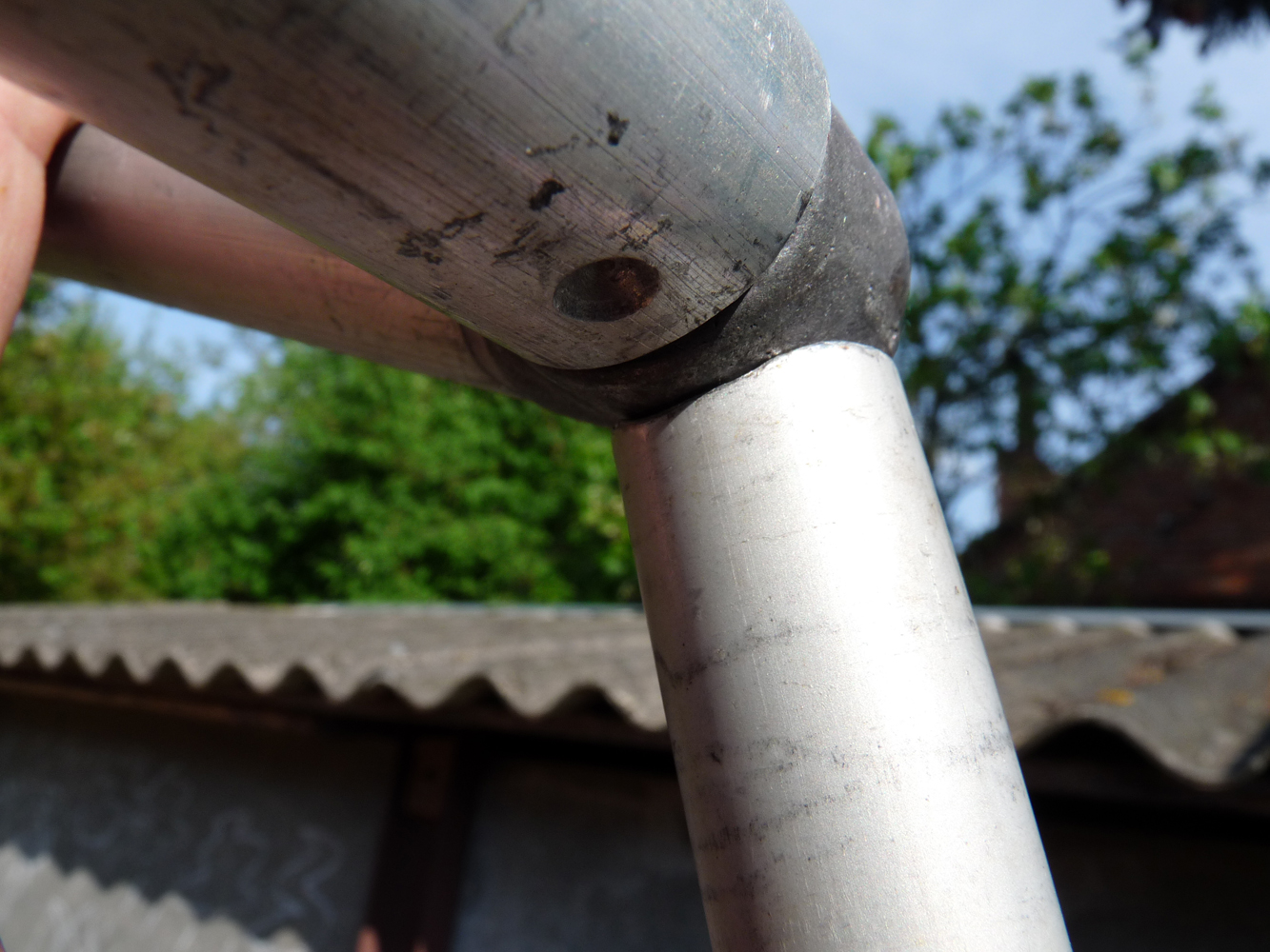

Re: Мои доработки прицепа-палатки "СКИФ". [Re: Condor]
      18 июля 2009 в 00:07 Гілками
Для затравки- самодельные крестовины и стойки для самодельной веранды....
