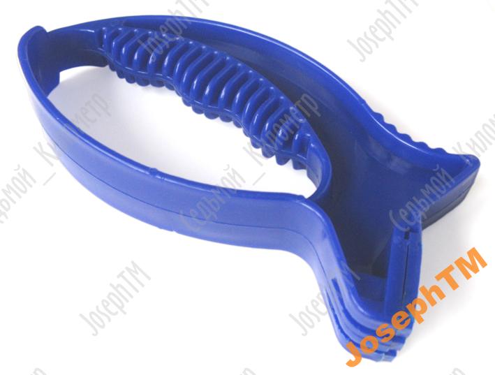

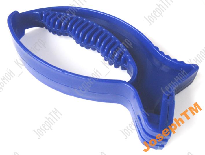

Уж не вот такая это точилочка, которые сейчас бомжи продают по всему Киеву?
Тогда проблемы с тещей
Потом теща сказала, чтоя ей все ножи так постачиваю
тебе гарантирована .
Правильное название такого девайса "убийца ножа" Затачивание в ней происходит путем сдирания стружки металла двумя твердосплавными пластинами.
2-3 года - и привет теще
Твой старый метод оптимальный, только без первой стадии. Зачем электроточило? На круг нож надо нести только тогда, когда по лезвию cgkjiyst выщербины глубиной в пару миллиметров и нужно на кругу вывести новую кромку.
В обычном же случае делается правка либо на мелкозернистом бруске, либо, если лезвие два года не точилось - вначале на среднем зерне, а потом на мелком. И тогда нож, если он, конечно, качественный , прослужит и твоим детям и внукам.

Были бы ножи классные - жаль было бы. А с тех, что есть и стружку снять мона. Вот сточу их -скорее куплю нормальные (кстати, где их купить мона? в магазинах полно, но где гарантия, что это аррррыгиналы?)и вернусь к старому методу заточки на брусочке.

Как юзер подобного монстро-девайса, могу тебе сказать, что разницы я пока не видел - арыГинал аль нет, работает оно одинаково. Результат полностью ожидаем - нож острый, кромка кривая, уход металла даже быстрее чем 2-3 года похоже будет. Ну в общем очень дешево и не менее сердито. Зато быстро. Для китайских ножей, как по мне, самое оно.
