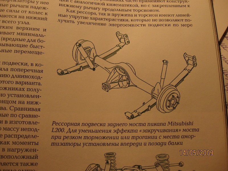

Амортизатор не может выполнять роль тяги - он не предназначен для передачи усилий. Хотя могли, конечно, вначале пробовать такой вариант именно для этого, как пишет автор, но эффекта оно все равно не дает.
Для того, чтобы утверждать, что оно не дает эффекта, нужно проводить исследования.
С точки зрения теории, эффект есть. Каков он на практике, мы точно не знаем.
Что, наклоненный амортизатор не смягчает воздействие (удар) на рессору, например, при заносе и ударе об бордюр боковиной колеса или просто при резком восстановлении сцепления с дорогой?!
Далее ответ на первый вопрос. Вспомнил, где читал и вчера нашел. Вот: журнал "Club 4x4" 9'2000.
Для того, чтобы утверждать, что оно не дает эффекта, нужно проводить исследования.С точки зрения теории, эффект есть
появилась мысль: возможно, такое расположение амортизаторов как на фото позволяет снять некоторую нагрузку на стремянки рессор и увеличивает "живучесть" заднего редуктора
как это происходит на практике: двигатель передает крутящий момент через КПП и кардан на задний редуктор, если резко бросить сцепление, вращающийся кардан пытается провернуть мост вокруг своей оси (оси кардана), а расположенные таким образом амортизаторы гасят это усилие, из чего следует, что такое расположение актуально на авто с мощными двигателями (большим крутящим моментом) и блокировкой заднего дифференциала - т.е. имеет применение на джипах
в общем моя версия такова, гнилыми помидорами не бросать
Правильно. Производители постоянно проводят исследования. И самая лучшая база для исследований - покупатели автомобилей.
Для примера приведу одно из масштабных исследований на покупателях - перевод бензиновых двигателей Mercedes-Benz в конце 90-ых годов на схему "3 клапана + 2 свечи". Но в следующем поколении двигателей они вернулись к общепринятой схеме "4 клапана + 1 свеча". Так же получилось с VAG-кими пятиклапанными головками - не столько выигрыш в характеристиках, сколько геморрой в эксплуатации. Но ведь прошло более 10 лет...
Так и тут - попробовали схему. Не получилось. Но и вреда нет. Вот и продолжают ее использовать - хоть какой-то мизер пользы, но есть, зато конструктивное решение и оснастка для его реализации и обслуживания не меняются.
