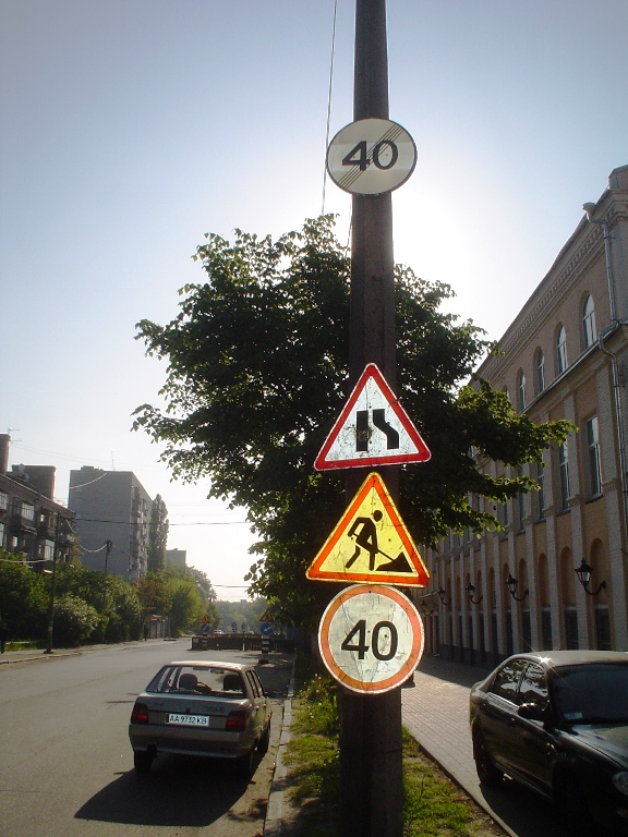

Родной г. Киев предлагает виды на знаки, которые просто ну чудо какое то
1. Как трактовать эту комбинацию (Сырецкая)
Родной г. Киев предлагает виды на знаки, которые просто ну чудо какое то 1

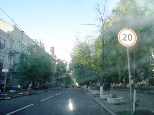

Дальше вообще чудо, по которе когда писал словами, сразу спрашивают - а может это рекомендованная или таблички какие есть???
Неет, нифига. Факт есть факт
Мне кажется, знак трактуется однозначно - до отмены или перекрестка.
Отмены нет, до перекрестка 400 метров, улица две полосы односторонне движение, покрытие идеальное (Владимирская)
Дальше вообще чудо, по которе когда писал словами, сразу спрашивают - а может это рекомендованная или таблички какие есть.

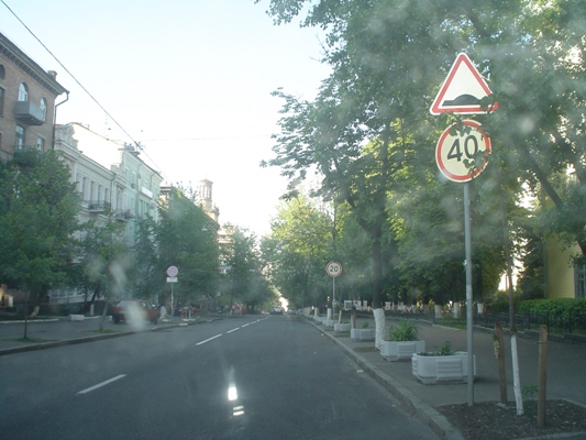

Ну хорошо, издали это выглядит так Ну и что - 40+ЛП - а дальше 20 как бы само по себе
Осенью было пару случаев работы наряда под этот знак ниже по улице. Потом, видимо, поняли, что это совсем неприлично, хотя юридически ничто не мешает им составлять протоколы на 45 км/ч за 300 метров от ЛП
Ну хорошо, издали это выглядит так   Ну и что - 40+ЛП - а дальше 20 как бы само по себе  Осенью было пару случаев работы наряда под этот знак ниже по улице. Потом, видимо, поняли, что это совсем неприлично, хотя юридически ничто не мешает им составлять протоколы на 45 км/ч за 300 метров от ЛП

По принципу дискретного анализа закончился один участок и начался второй.

Мешает. Очень мешает, ДСТУ. Ибо инсталировать знаки с цифрой меньше сорока, не велит.
Посему, сие творение, как не соответствующее стандарту, что угодно, но только не знак
P.S. по первой фотке, все нормально - установлено ограничение скорости с зоной действия, ноль метров. Т.е. мимо знака надо проехать меньше 60и км/ч.
Интересно, каким образом можно зафиксировать нарушение.
и... если отмела 40 висит на два миллиметра ближе к водителю, чем ограничение - это меняет дело

Я так понял речь идет о комбинации "горбов" и скорости. Неоднократно видел комбинации - "горбы" + "максимум 40" + "рекомендованая 20". Что-то ж их заставляет раскошеливаться на такую комбинацию...
