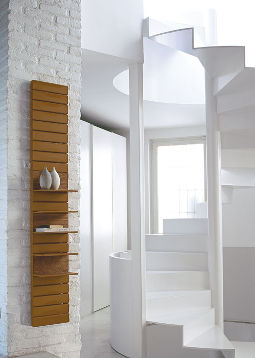

Re: Можно ли электрическим ТП обогреть санузел? (+) [Re: ChandlerBing]
      19 мая 2009 в 13:47 Гілками Прикріплені файли (0 завантажити)
Чугунная. Но установлена она так, что мешает.
Почему не поставить более другую, так, чтобы не мешала?
Картинка чиста для расширения, на ней изображен радиатор.
Почему не поставить более другую, так, чтобы не мешала.Картинка чиста для расширения, на ней изображен радиатор

Зачем во влажном помещении ставить открытый электроприбор? Как раз здесь эл.конвектор не пойдет.
По поводу новой батареии - это нормальное решение.

Красивая картинка...
Не получается поставить так, чтобы не мешала. Система отопления гравитационная, так что батарея или мешает, но работает, или не мешает, но и не работает.
