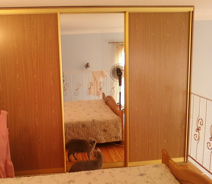

вчера закончил самостоятельное построение антикризисного шкафика. установил раздвижную дверь типо "купе", профиль "браун", заказывал в "вияр"-е. делов на 20 минут. итого полная стоимость получилась 750грн (заполнение+фурнитура) + 1580грн (дверной профиль, дсп10, зеркало, сборка дверей). один день работы (вчерашние 20 минут не в счёт ) итого 2330 грн. предположу, что сэкономил по меньшей мере столько же.

Зеркальную дверь собирал сам или брал уже собранную?

все двери брал собранными. на 200 грн дороже, но зато в триста раз спокойнее .
"вияр" -- странная компания. с одной стороны у них качественно и недорого, крупное производство и много заказов. а с другой стороны -- девочек на приём посетителей и приём заказов набирают фантастической тупости. что на Лумумбы, что на Лепсе.
да, шкафик не самый антикризисный на самом деле. на стальной системе обошёлся бы где-то на 350 грн дешевле.
