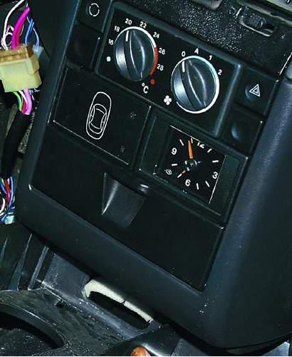

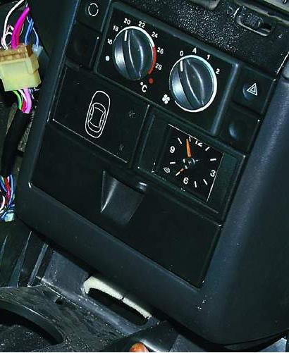

Спасибо, Саня! Пока все работает. Решать буду проблемы при ее дальнейшем проявлении.
Кстати, у тебя какой то БК есть в машине?
Не-а!!! Только контрольный лампы, типа непристегнутые ремни, не закрыта дверь, масло, колодки, омывайка, если лампа какая-то не горит, ну, и на самой панели приборов: лампа ручника, масло, и есть что-то типа check-engine, или как там оно пишется Все!!! Самая первая карбюраторная десятка российской сборки.
Вот нашел в эл. мануале фото:(кстати, может мануал кому-то нужен? Очень много полезного там расписано и в пользовании удобно)
Не-а.
