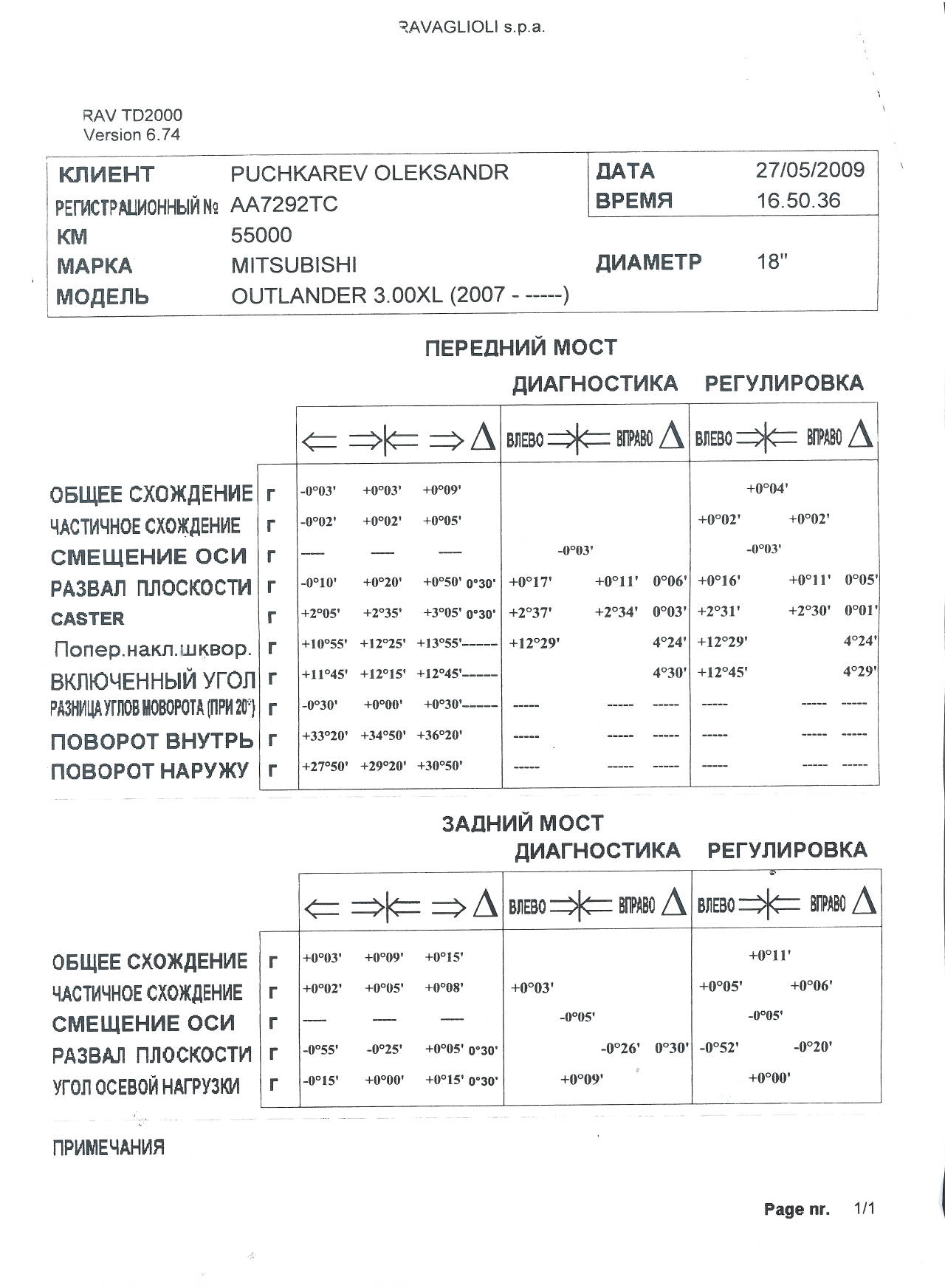

А кто в развал - схождении шарит, помогите расшифровать
Сообщения: 1398
С нами с 19.07.2001
      28 мая 2009 в 11:09 Гілками Прикріплені файли (0 завантажити)
распечатку.
Делал развал - схождение на Нико.
До этого никуда не вело, но жрало резину.
Теперь про резину не знаю, но вроде немного ведет в право, руль стоит не ровно а чуть чуть левее.
Может конечно из за подьеденой резины на правом колесе.
СТО шники говорят было сильно завалено заднее правое, передние то же но меньше.
Кто разбирается в вопросе, что у меня было и что стало?

Re: А кто в развал - схождении шарит, помогите расшифровать [Re: Alex_524]
      28 мая 2009 в 11:34 Гілками
первый столбик - допустимая величина параметра "от и до" (слева, справа, разница)
второй столбик - что надиагностировали (слева, справа, разница)
третий столбик - после регулировки (слева, справа, разница)

Re: А кто в развал - схождении шарит, помогите расшифровать [Re: elia]
      28 мая 2009 в 12:30 Гілками
тоесть, если я праивльно понял, нифига они не нарегулировали? лучше не стало, а по некоторым параметрам даже хуже, при этом также, по некоторым параметрам из нормы вылазит..

Re: А кто в развал - схождении шарит, помогите расшифровать [Re: AL®]
      28 мая 2009 в 12:38 Гілками
Ну опытный развальщик может вывести параметры даже за пределы допустимого, но в комбинации это даст нормальное движение.
У меня кастор по сторонам различается на один градус. Кастор не регулируется - задан конструктивно. Развальщик на первой же диагностике предложил поддерживать разное давление в передних колесах для компенсации увода.
