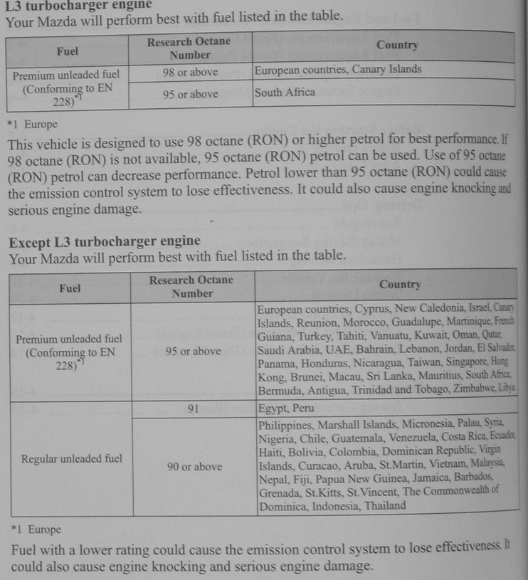

посмотри в мануале какая штатная степень сжатия. если меньше 11. то мотор разработан под стандартный, т.е 92й бензин.
Интересно, а что это у меня в мануале Мазда при степени сжатия 10 пишет, что бензин должен быть 98 или выше , хотя при отсутствии такового допускается использовать 95-й
Это что, сразу адаптация к местным условиям?
Это я даже не знаю как назвать. ВыебПерестраховались?
А его, этот 98-й правильный хоть кто то в глаза видел. А не разбавленый добавками 92-й. После которого недешевые иридиевые свечи летят в урну?
У 98-го плотность выше, так что даже на таком вылезет экономия.
НО - ОЧ нужно только для степени сжатия, если прокатывает - всё ОК.
А вот скорость сгорания, полнота сгорания и удельная теплотворность - вот что будет влиять на Ваше субъективное "тянет", "работает тише, мягче" и т.п. Вот только на АЗС эту инфу фиг найдёшь
для моего 1,6 со степенью сжатия 10,5 - лью 92-й, детонации нет
Для 13 (ЕМНИП в девяточном двигле такая) - нужен 95-й
Это всё касаемо атмосферников, для турбо - другая математика
Это похоже для турбо движка.
Нет, это именно для обычного. Для турбо 98 и более без вариантов.
Кстати, у турбо степень сжатия 9,5 , что на 0,5 меньше обычного
Так что, на примере Мазды видим, что нет связи степени сжатия с октаном бензина ???

      10 июня 2009 в 15:39 Гілками Прикріплені файли (0 завантажити)
Посмотрел английский мануал Мазды и прозрел, что льют в авто там и тут
Блин, в Папуа Новой Гвинее бензин похоже, лучше, чем у нас
Посмотрел английский мануал Мазды и прозрел, что льют в авто там и тут Блин, в Папуа Новой Гвинее бензин похоже, лучше, чем у нас

      10 июня 2009 в 15:51 Гілками
Понты Экология наше фсё?
98-й в турбо - без вопросов, но 95-й в 10,1 - я чего то не понимаю в "зеленом " законодательстве
