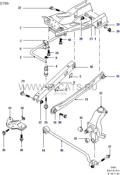

Резинки (для каждой стойки по 4 штуки) для задней стойки стабилизатора Мондео2 2000 год 2,0, везде светится номер только железного кронштейна, и только по оригиналу, а у меня рассопливились сами резинки.
Позиция 4 на рисунке это железная часть, которая сообщается со стабилизатором и рычагом посредством резиновых сайлентов, вопрос как их найти?

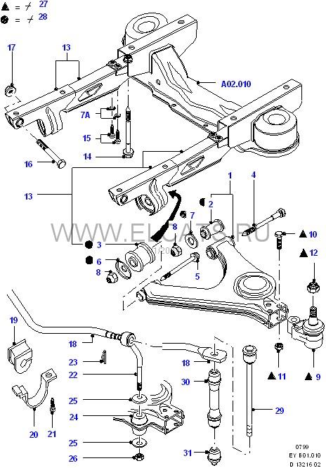

      1 июня 2009 в 14:35 Гілками Прикріплені файли (0 завантажити)
так тогда у тебя там стойка стаба
ford 1130452
типа moog FD-LS-3274 там не резинки а шаровые шарниры
так тогда у тебя там стойка стаба ford  1130452типа  moog FD-LS-3274 там не резинки а шаровые шарниры

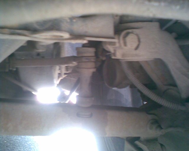

      1 июня 2009 в 14:38 Гілками
[изображение]http://www.elcats.ru/ford/ImageHandler.ashx?atid=32469[/изображение]
Это передок, а мне на зад нужно.
счас сгоняю на эстакаду, сделаю фотки

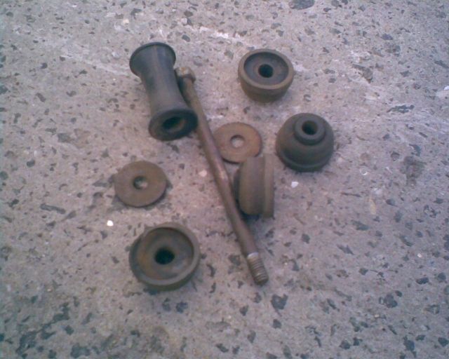

      1 июня 2009 в 15:58 Гілками Прикріплені файли (0 завантажити)
опять не оно,
вот так это выглядит у меня
опять не оно,вот так это выглядит у меня

      1 июня 2009 в 19:21 Гілками Прикріплені файли (0 завантажити)
4 - Spacer 1072446 • from 15/7/1998 to 15/9/2000 |
8 - Nut - Hex. 1072447 • from 15/7/1998 to 15/9/2000 |
25 - Bolt - Special 1072435 • from 15/7/1998 to 15/9/2000 |
4 - Spacer	1072446	•  from 15/7/1998 to 15/9/2000 | 8 - Nut - Hex.	1072447	•  from 15/7/1998 to 15/9/2000 | 25 - Bolt - Special	1072435	•  from 15/7/1998 to 15/9/2000 |

      1 июня 2009 в 19:24 Гілками Прикріплені файли (0 завантажити)
29 - Ford 1099259 Болт стойки стабилизатора
30 - Ford 1099260 Втулка болта стабилизатора
31 - Ford 1099261 Гайка стабилизатора переднего
29 - Ford 1099259 Болт стойки стабилизатора 30 - Ford 1099260 Втулка болта стабилизатора 31 - Ford 1099261 Гайка стабилизатора переднего
Змінено FORDMAX (19:27 01/06/2009)

      4 июня 2009 в 23:09 Гілками Прикріплені файли (0 завантажити)
того номера который тебе поможет не будет пойду гляну может у меня такие стойки есть
Глянь плиз, заодно подумай о размере вознаграждения за них.
Кстати вот так оно выглядит в разобранном виде, действительно на самих резинках нет никаких номеров.
Глянь плиз, заодно подумай о размере вознаграждения за них.Кстати вот так оно выглядит в разобранном виде, действительно на самих резинках нет никаких номеров
