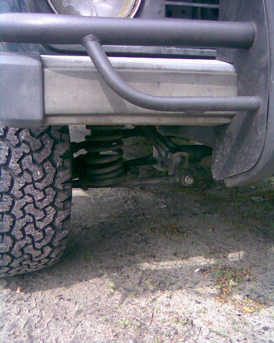

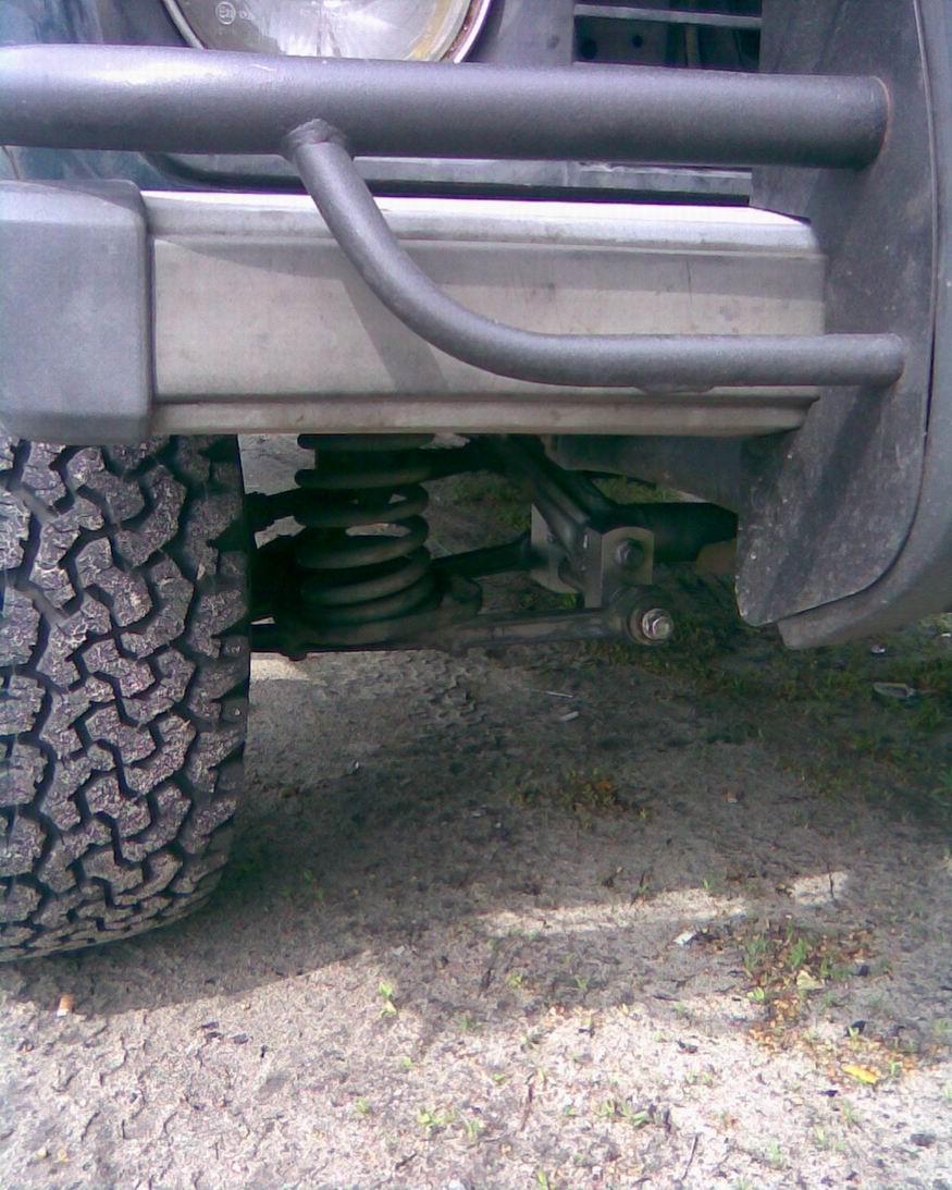

а такое у тебя есть? :) [Re: boomych]
      3 июня 2009 в 16:47 Гілками Прикріплені файли (0 завантажити)
думаю, большинству здесь присутствующих до доделок по моей "ара-ниве" ой как далеко
Подсказываю, в чем фишка - машина лифтована под 235х75х15, но рычаги стоят прямо ( вернее будет сказать и верхние и нижние прямо и одновременно параллельны друг другу), также больше нет критических углов рулевых тяг пружины выпрямились, после 120 кмч машина не рыскает по дороге (сегодня специально проверил )
пысы: новая секретная разработка -- ранее при подобных операциях выравнивания рычагов, из-за длин рычагов, уходил развал - я прошуровал хорошенечко по бездорожью за Коцюбинским - всё пучком, развал на месте, да и куда ему теперь деваться там... Операция проводилась для возврата былой управляемости для лифтованной машины. Руль информативен, машина управляется, единственное пришлось поставить более длинные аммы, хотя предыдущая Каяба своё и так отходила и пришлось бы менять...
Подсказываю, в чем фишка - машина лифтована под 235х75х15, но рычаги стоят прямо ( вернее будет сказать и верхние и нижние прямо и одновременно параллельны друг другу), также больше нет критических углов рулевых тяг     пружины выпрямились, после 120 кмч машина не рыскает по дороге (сегодня специально проверил   )пысы: новая секретная разработка   -- ранее при подобных операциях выравнивания рычагов, из-за длин рычагов, уходил развал - я прошуровал хорошенечко по бездорожью за Коцюбинским - всё пучком, развал на месте, да и куда ему теперь деваться там.   Операция проводилась для возврата былой управляемости для лифтованной машины

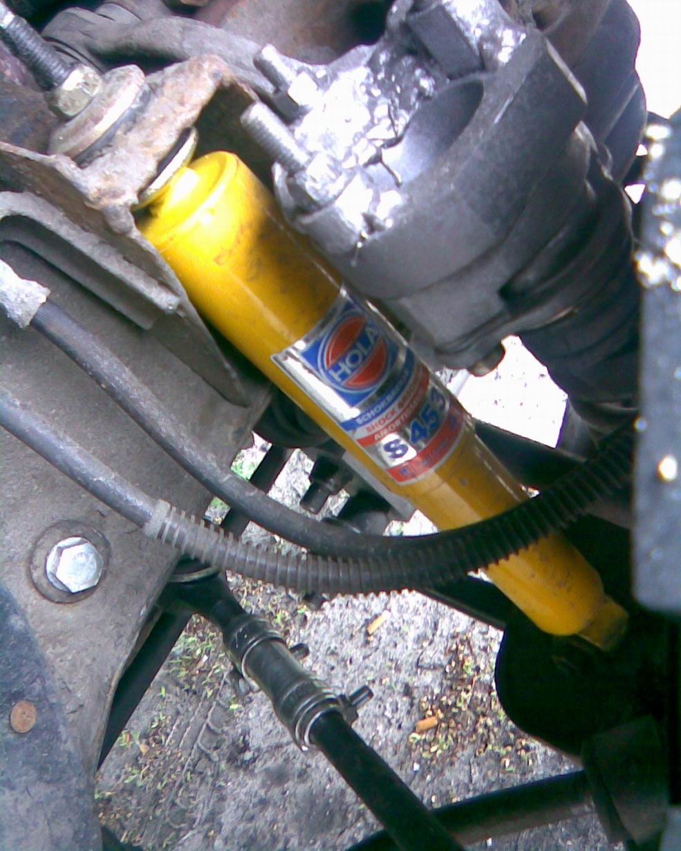

Re: а такое у тебя есть? :) [Re: HEADLINER младший]
      3 июня 2009 в 16:51 Гілками Прикріплені файли (0 завантажити)
оно же, только вид сверху из-под колеса....
      5 июня 2009 в 23:45 Гілками
Андрюха, значит так. Ты не хвастайся, а поезди сначала месяца два-три и посмотри как это себя поведет. Потом будешь хвастаться.
Навскидку:
1. У тебя две проставки под верхним рычагом, общем высотой явно около 40-50мм. Ни одна фирма выпускающая лифт-комплекты не использует проставку больше 20мм. Если нужно больше - делают рычаг другой формы или новый поворотный кулак. Проставка больше 20мм - слишком длинный болт шаровой - весь узел может вырвать при боковом ударе. Имей это в виду - будет очень неприятно когда на скорости в повороте вырвет колесо.
2. Геометрическая проходимость. Из-за понизившихся углов передних рычагов ты теперь хуже будешь идти по колее. Плюс весь этот узел на балке - это дополнительное плечо испытывающее нагрузку. Как оно будет ее держать - пока неизвестно. Будет оно все разбалтываться или просто оторвется - тоже неизвестно.
Уверенно что-то сказать нельзя. может я и зря критикую. Так что ты сильно не радуйся, поезди, потом расскажешь. А то знаешь, я ведь тоже, подрамник сделал и снял, сошки переворачивал - вернул обратно. Далеко не все переделки и доработки имеют право на жизнь.

Re: а такое у тебя есть? :) [Re: Vzhik]
      7 июня 2009 в 19:20 Гілками
Игорь, - совершенно верно - когда делали, про это тоже думали и мне потом сказали. Там как и было - проставка 20, остальное сварочные работы
Понизился он не сильно, но есть, это да. Но чем-то приходится жертвовать для повышения управляемости на твердом грунте... Общий лифт не пострадал, а почему-то даже увеличился на 1 см...
Плюс весь этот узел на балке - это дополнительное плечо испытывающее нагрузку. Как оно будет ее держать - пока неизвестно. Будет оно все разбалтываться или просто оторвется - тоже неизвестно. Уверенно что-то сказать нельзя. может я и зря критикую. Так что ты сильно не радуйся, поезди, потом расскажешь.
Тут совершенно верно, надо поездить, но помнишь, я тебе как раз в машине ( когда ты приезжал, когда я маятник сломал ) и говорил, что знать точно, плохой эффект, хороший или нулевой можно только сделав и поездив Так вот и наработаю знания практическо-теоретические... По другому ж точно не узнаешь эффект. Так как в данном случае аналогов пока не было, прочитать-спросить мнение, как бы нет прицендентов, поэтому приходится идти на эксперименты на себе...
Касательно узла на балке, буду надеяться, что прочность не подведет
офф пысы: у тебя пневмобалонов в задние пружины для Нивы нет случайно?
