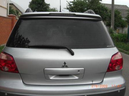

dl, Смотри фото Аутлендер (обічній):
Кто теперь дурак???
dl, Смотри фото Аутлендер (обічній):Кто теперь дурак.

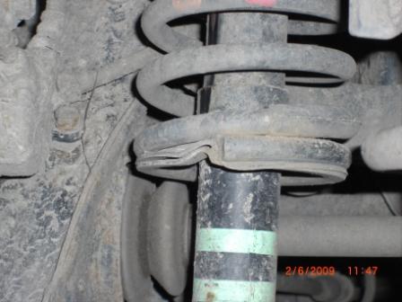

Чтобі ті не сомневался(фото авто):
Помимо шумоизолятора, там ещё и шланг на концы пружины надет, чтобы витки не стучали.
Странный ты, ей Богу!
Чтобі ті не сомневался(фото авто):Помимо шумоизолятора, там ещё и шланг на концы пружины надет, чтобы витки не стучали.Странный ты, ей Богу

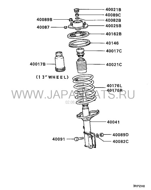

      2 июня 2009 в 13:33 Гілками Прикріплені файли (0 завантажити)
Вот кстати картинка моей стойки и пружины (во вложении)
Змінено dl (13:34 02/06/2009)

Вообщем, согласно твоей писанине я извлёк следующее:
1. Лансер это не нормальная машина, т.к. завод-изготовитьль не обеспечил нормальную соосность пружины со стойкой и установил шумоизолятор;
2. Лансер это не ВАЗ, следовательно, иномарка, следовательно, резиновый шумоизолятор, который установлен между пружиной и стойкой - вечный. Ведь это не ВАЗ, а, следовательно, иномарка;
3. Опора передней стойки состоящая из резинового демпфера и подшипника менее долговечна, чем резиновый шумоизолятор толщиной 2мм.
Лучше бы ты дизайн ВАЗа обсирал, чем писал шопопало.
Топикстаретеру: Советую заменить шумоизолятор. Деталь копеечная, но стоящая.
