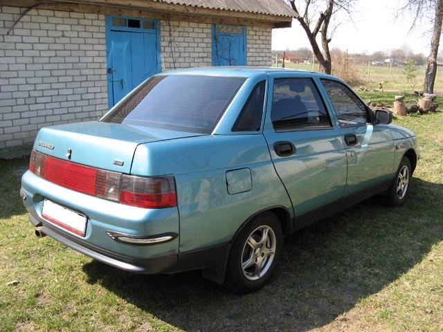

Решил занизить машину. Купил газ-мяс аморты Бильштайн б4 на зад/перед.
http://cs564.vkontakte.ru/u5656534/80628981/x_8f8c6687.jpg
Так машина выглядела до произведенной работы:
Пружинки с занижением в бюджет не влезли и посему решил пильнуть стоковые
Сзади срезал 2 витка, впереди 1,5.
Стойки оказалитсь разборные, машина 2002 года (очень очковал что окажуться неразборные)

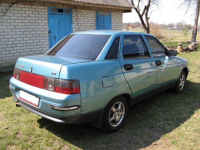

После 12 часов работы машина стала такой:
И все вроде бы хорошо, садил сзади 3-х человек, ездил по грунтовке, ниче не трет и не черкает. Но впереди после набора скорости чувствуется какойто гул, который увеличивается с увеличением скорости. Такое впечетление что трет об подкрылки, но на самом деле ниче не трет и не достает. Все обсмотрел, незнаю что это может быть.
У кого какие мысли?
Пы. Сы. машина стала рулитсо замечательно, те повороты которые еле проходил на 60, теперь проезжаю на 75
Стало чуть жестче, но совсем не напряжно.
Это конечно большой плюс в устойчивости и управляемости Но, мне нравится внешний вид с поднятым задком, хотя управляемось хромает. Не гоняю, езжу аккуратно!
Хотя по фото это не особо видно(я про поднятый задок )
