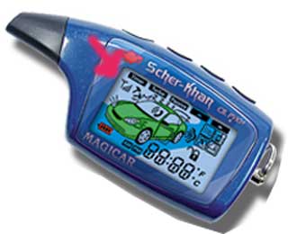

Сигнализация у меня установлена Шерхан 6.
Вот уже второй раз случайным образом (нажатием кнопки І длительностью 2 сек) включается режим "Свободные руки" (сигнализация автоматически закрывается и открывается когда брелок находится на расстоянии автомобиля 15-35 м). Иногда это удобно, иногда нет.
Проблема в том, что в обычный режим сигнализация не возвращается (после последовательных нажатий кнопки I) - на экране брелка не появляется символ антенна и "кубики"...
В прошлый раз подъезжал на СТО которое устанавливало и парень что то там переустанавливал..я конечно не запомнил...
Кто знает как "побороть" эту проблемку - прошу поделиться информацией.
Спасибо!
Какие кубики?
Зажал I - перешло в первый режим свободных рук (загорелся прямоугольничек с стрелкой в правом верхнем углу.
Еще раз зажал I - перешло во второй режим свободных рук (прямоугольник моргает)
Зажал еще раз I - прямоугольничек убрался.
На каком шаге что не працюе? =)
Какие кубики?
да все понятно - одн раз нажал - прямоугольничек Свободные руки постоянно горит в правом углу - это режим быстрого страбатывания...еще раз нажал прямоугольничек мигает - это режим свободные руки с дальним срабатыванием...еще раз нажимаю пропадают прямоугольнички, НО! машина не ставится на охрану при нажатии I (0,5 сек) и не горит значек связи - антенка с кубиками - то есть я так понимаю связь с машиной не установлена...
Может я чего то там на другой канал переключился случно?
нифига не понял про кубики.
При нажатии любой кнопочки(или комбинации) когда брелок посылает сигнал - появляется антенна на брелоке.
Если ответ есть от машины - возле антенны добавляется уровень сигнала к машине, типа как в мобилках
а шо за кубики-то?
а шо за кубики-то?
верно стрелкой обозначено - антена а рядом с ней "кубики" показывающие уровень сигнала (я так понимаю)...так вот при переходе в стандартный режим этих символов вообще нет и при нажатии на конпи сигнализация не реагирует
