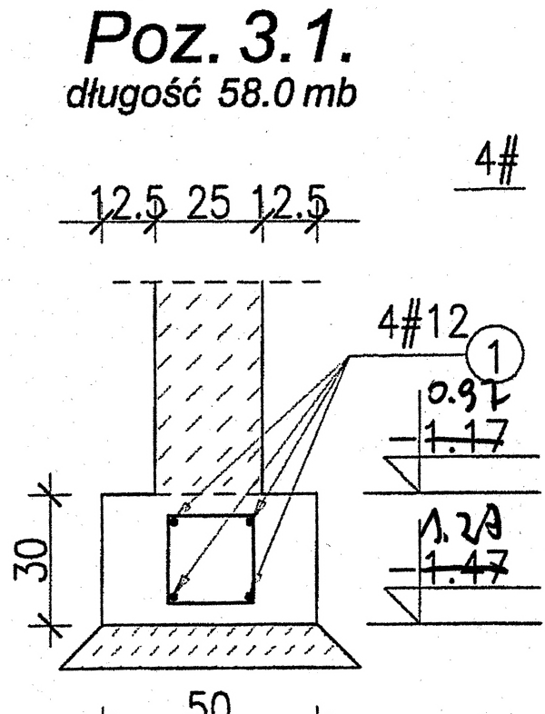

Ну я вообще-то про архитоновские проекты и говорил.
Сейчас под рукой у меня 2 их проекта:
http://www.archon.com.ua/proekt_doma/KOKOSY/m45a2443a2709a (строим себе)
http://www.archon.com.ua/proekt_doma/MANDARYNKI_2/m48fec8f9041c0 (строим клиенту)
Надеюсь это непохоже на сараи ?
Монолитная ленточная фундаментная подушка размером 50 см(ширина) на 30 см высота.
Прикрепляю картинку.
В одном случае длина 55 метров, во втором 58м.
Путем нехитрых перемножений получаем: 55*0.5*0.3=8.25 м3.
То кто бредит ?
в Украине в основном фундаменты делают монолитными
Какой это будет монолит, если его мужики вручную 3-4 дня заливать будут ?
В Польше как раз монолит. Заливается за пару часов весь фундамент из помпы.
Какой это будет монолит, если его мужики вручную 3-4 дня заливать будут .  В Польше как раз монолит
Змінено Anyman (08:51 05/06/2009)
