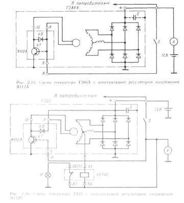

      9 декабря 2003 в 10:29 Гілками Прикріплені файли (10 завантажити)
Генератор Г286А с интегральным регулятором напряжения Я112А (рис. 2.15). Интегральный регулятор Я112А применяется и с другими генераторами, предназначенными для питания потребителей с номинальным напряжением 12 В.
Питание обмотки возбуждения через регулятор Я112А осуществляется следующим образом. При замкнутых контактах выключателя зажигания S ток возбуждения протекает по цепи: вывод « + » аккумуляторной батареи — амперметр — контакты выключателя S — вывод В генераторной установки — вывод В регулятора напряжения — дублирующий вывод В регулятора напряжения — обмотка возбуждения — вывод Ш регулятора напряжения — переход коллектор-эмиттер выходного транзистора УТ — корпус генератора и автомобиля — вывод «—» аккумуляторной батареи.
Оба вывода В регулятора напряжения соединены проводником, по которому протекает ток возбуждения и от которого осуществляется питание схемы управления выходным транзистором (на рисунке схема управления не показана, а условно пунктиром показана связь базы транзистора с выводом В и гасящий диод ). Таким образом, в регуляторе используется схема с объединенными входом и выходом, которая вместе с обмоткой возбуждения подключается на выводы «-(-» генератора и аккумуляторной батареи. Для контроля работы генератора и состояния зарядной цепи в схеме установлен амперметр.
На некоторых генераторных установках с интегральными регуляторами Я112А между выводами «+» и корпусом генератора устанавливается конденсатор С, назначение которого — уменьшение пульсаций напряжения в схеме электрооборудования и улучшение радиоприема.
Генератор Г222 с интегральным регулятором напряжения Я112В (рис. 2.16). Является генераторной установкой, предназначенной для питания потребителей с номинальным напряжением 12 В.
Отличительные особенности генераторной установки следующие. Во-первых, интегральный регулятор Я112В имеет разделенные вход и выход. Управление силовым транзистором УТ осуществляется от отдельного вывода Б регулятора, который является выводом генераторной установки и соединен через контакты выключателя S с положительными выводами генератора и аккумуляторной батареи. Вывод В регулятора, через который подается питание на обмотку возбуждения, непосредственно соединен с положительным выводом генератора.
При такой схеме значительно уменьшена величина тока в цепи управления регулятором, что уменьшает колебания падения напряжения. В конечном счете это приводит к повышению стабильности регулируемого напряжения генераторной установки. Разгружаются также контакты выключателя S.

Спасибо за прикрепленные файлы ,теперь понятно где убрать перемычку по схеме.В дороге бывает все пригождается(вот сказал-то!).Может раскажеш если знаеш почему они так часто дохнут.Если дело в транзисторе,то ведь можно подобрать другой,или нельзя?
