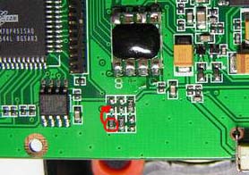

Собственно, раскрытие, как и в большинстве случаев, состоит в ковырянии в перемычках.
Тут дело плёвое - вооружиться паяльничком и перекинуть один SMD резюк в 47 кОм с одного места на другое..
Вооружайтесь зубочисткой, паяльником с тонким жалом, флюсом и вперед.. У меня операция заняла около 3 минут - не судите строго - практики маловато.
Разбираем.. Первый раз это довольно хитрая и геморройная затея - справитесь.. главное отвернуть кольца на SMA и на резюке громкости.. Вытаскиваем потроха, разделяем платы..
На верхней плате есть маленькая площадочка 2Х3:
Перекидываем резюк.

После раскрытия, ракрывается лишь ГПД (частоту на дисплее можно ввести и 145 мгц), а всё остальное - "жесткое" железо, и программно не раскрывается.
Т.е. вы сможете ввести частоту в 137 мегагерц, или в 160 мгц, но вы там ничего не услышите. Слышать станция начинает лишь с 380 и до 480 мгц (возможно до 500). На передачу рекомендую в "раскрытом" участке не работать.... Если нажмете на 137 мгц на передачу - можете что-нибудь спалить. Работайте от 420 до 460 - целее будет аппаратик

Как там верно описали, это раскрывает только дисплей радиостанции
Может реально раскрыться до 380..480, но обычно и этого не происходит, максимум поимеем 5Мгц лишних, чтоб реально работало.
Кстати, Puxing 888 так "раскрывается" вообще секретной комбинацией с клавиатуры, но толку с этого, как можно догадаться, никакого.
