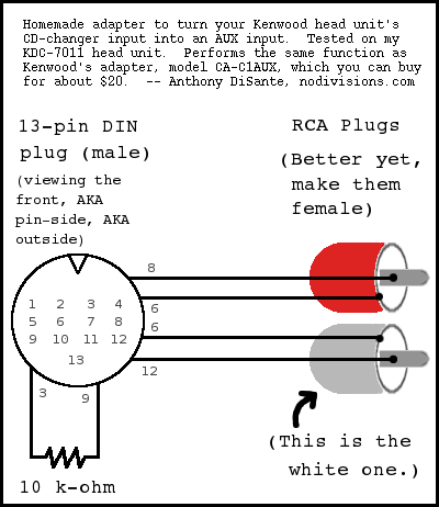

Нашел статью, которая описывает, как вместо ченджера к штатному Кенвуду прикрутить AUX-вход.
Выглядит просто и прикольно:
В связи с чем вопрос: где взять разъем (штекер), можно с куском провода. Ни у кого ненужный не завалялся?
Возможно, есть коментарии по самой схеме включения?

У меня ситуевина проще - в магнитоле ЕСТЬ разъем под чейнджер. Нужно найти "папу" и припаять к нему пару проводов и резистор. Вопрос только где найти "папу".

      14 июня 2009 в 17:15 Гілками
Картинка
Увы, на моем kenwood gx-608ef2B aka subaru этот способ не сработал

      23 июня 2009 в 23:51 Гілками
Картинка
Я же Вам писал:"сходите по ссылке",много вопросов отпадет.
