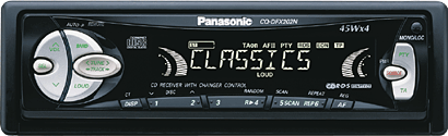

Прикупил такой вот СД ресивер - Панасоник. Первая неделя полет нормальный. По нашим Львовским дорогам держит просто супер, не одного сбоя, любой диск читает. Даже те диски, какие у меня только комп воспроизводил. Выбирал Пионер, но по деньгам был, напряг, а тут увидел его (Панаса) за 660грн. и сразу взял. Линейный выход на тыл, подключение чейнжира, и дистанционка в опции. Но в первый день был, напряг!!! Подключили блин бесплатно в сервисном центре, и вся моя акустика захрипела при увеличении звука, и стал нагреваться как сковородка. Ну, думаю капец, поехал в сервис центр там говорят ресивер плохой, поехал в Фокстрот ставим другую голову, тоже самое, а на стенде все нормально. Я плюнул и размотал все, что они нахимичили, и нашел левую тыловую пару закароченную под изолентой. Вот так.

О, а моделька какая? А то на картинке плохо видно. [Re: Kosiat]

PANAS CQ-DFX202N [Re: Lusha]
      9 декабря 2003 в 15:10 Гілками
PANAS CQ-DFX202N
