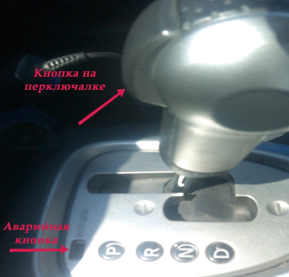

Вот какая история сегодня у меня произошла с вариатором на Кашкае. Поехал семью, с морей забирать,с заездом в Запорожье к соконферентнику "СИРОКО" проехал 300км из п"А" в п"Б" припарковав тазик поместу, клацнул сигналкой,пошел собирать обгоревших солнцем жену и сына(ох уж эти женщины ) Вобщем багажник уложили,заняли места согласно купленым билетам,достал я волшебный ключик вставил в замок зажигания и отсюда по порядку.Двигатель запустился,по приборам все в норме(лишнее не загорелось на панели, климат работает, ну вобщем все в порядке, нажимаю на педаль тормоза, рука уже на ручке переключения в режим "D", только вот эта ручка отказывается покинуть зону с буквой"Р" а именно не нажимается кнопка(фиксатор)которая выпирает с переди рукоятки Короче я минут 15 пытался ее нажимать по разному(жаль струбцины по металу небыло)нажимал отпускал педаль тормоза, глушил и запускал двигло,с разнообразным интервалом жал на эту хренову конпку, вобщем сделал все что мог Полез читать мануал, прочитал про ав.режим, все понял , только расстроился и решил проконсультироваться с сервисом,после того как мне дали добро на запуск пипелаца с помощью аварийной кнопки(она находится внизу с лева,на консоли переключалки режимов наз.LOOK), я при работоющем движке с помощью сподручных средств,следуя инструкциям сервиса, держа ногу на педали тормоза освободил доступ к аварийке и одновременно нажав ав.кнопку и кнопку на переключалке перевел варик в режим "N" после чего ощущая себя как минимум космонаВтом который принял на себя управление косм. короблем в аварийном режиме, врубил "D" и проделал все те же 300км к родному дому прям в Днепропетровск в дороге останаливаясь на разные там нужды ручку оставлял в режиме "N" + ручник правда ключ из замка не достать, если отходили от машины ставил на паркинг + сигналка,по вовращению уже знакомая комбинация, правда с выключеным мотором, тормоз + ав.кнопка + кнопка перкл = рычаг на нетраль, запуск движка и снова в путь, все режимы работали нормально("R""N""D" "ручной режим")В Понедельник на сервис.
Собственно вопрос:Может кто то сталкивался с подобным? Серьезная ли болезнь и чего могут рассказать на сервисе?(типа: у вас лопнул пыльник, который меняют только в сборе с вариатором, а резинки у вас по гарантийке не проходят или мы можем вам ав. кнопку вынести на торпедо для удобства :iconideaelkgrin:)

Похоже что трабла не в варьке. Потому что, выдало бы на табло чеки и сама варька погрузилась в авар. режим.
Ты когда жал на тормоз, щелчки слышал? Может именно блокирока Р глючит?
1. Это не проблема коробки (CVT).
2. Блокировка рычага обычно осуществляется соленоидом (электромагнитный клапан), который блокирует перемещение рычага, например если нет ключа зажигания в замке.
3. Также, в процессе разблокирования "принимает участие" педаль тормоза, а точнее - выключатель сигнала тормоза. Не нажал педаль - не смог перевести рычаг КПП в нужное положение.
4. Но, чаще всего виноват именно этот выключатель сигнала тормоза ("лягушка") - можно выйти и посмотреть, работают ли фонари "стоп-сигналов". Как вариант - перегоревшая лампа в одном (или двух фонарях) тоже может стать причиной. Такая себе косвенная система безопасности, чтобы не ездили с неисправными "стопами".
5. Самая простая причина - перегоревший предохранитель.
P.S.
Проверяй весь "список болезней", если причина серьёзнее сгоревшего предохранителя или лампочки - в сервис.

Поехал на сервис,приготовился к бою с СТОшниками (привычка после сервиса "МИЦУ" осталась ) Вобщем отогнал машину на сервис, никто не удивился не разводил руками, заполнили наряд, взяли ключи и сказали приехать через три часа, я прям подумал, что здесь подвох какой то, даже из головы все вылетело, я не спросил че там,что там, гарантийка не гарнтийка так все быстро было вышел из салона и вернулся через три часа... Машина была готова!!!! Вердикт: Как мне обЪяснили, на этой ручке или где то рядом есть концевик электрический, который и не давал мне преключиться, самое интересное, что сам концевик в порядке, а вот его крепелние по словам мастера конструктивно неАдЭкВаТнОе,я в дальнейшие подробности вдаваться нестал,забрал ключи и восовоясЕ!!! Вобщем сервис на машинах с таким дефектом крепление просто пределывает, АБСОЛЮТНО БЕСПЛАТНО в течении 3 часов в моем случае и Слава Богу, что так все закончилось! Всем спасибо за помощь,тема закрыта...!
