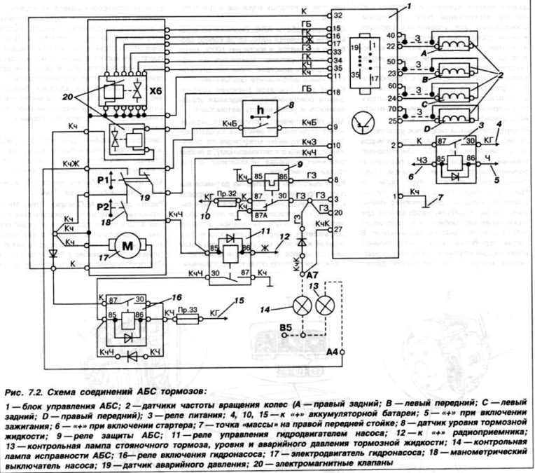

не понятно в чём причина,не качает насос!один кулибин где-то в проводку кинул массу с выключателем.включил,качает отключил не качает.хотя бывает отключаеш а он всё равно качает пока не выключиш зажигание.

ниче не понял ... ну да ладна ..
насос абс качает всегда , когда включено зажигание , до достижения давления в системе и его отключения датчиком
давления ... но проводка на 86 году не выключает
насос абс даже при выключеном зажиагнии , посему кто-то я думаю и втулил кнопку в масссу реле включения насоса
абс ... чтобы не садился аккум
насос абс не должен постоянно работать , до 45 сек
при включении зажигания после 8-10 нажатий на педаль
тормоза до упора ( чтобы сбросить давление в акуумуляторе
давления ) , или после 4-5 резких качков тормозом
при включенном зажигании

да всё так и было до одного дня,когда ехал.понадобилось остановится а тормозов практически НЕТ.окозалось АБС не кочает!поехал к электрику он чета копался там.потом говорит незнаю что сним,кидаю массу,кочает убираю перестаёт.вот он и сделал этот тумблер.вот и езжу включил накочало довление,отключил.и кочает только при включенном зажигание.при выключеном нет.

хм ... да где искать понятно , а вот как объяснить
что делать сложно ...
надо проверить
1- срабатывает ли реле давления в блоке
2- проверить реле блока АБС
3- проверить массы от блока АБС на кузов и аккум ....

скорее всего у него вылетело релюшка... вот электрик на прямую и пустил... хотя может до этой релюшки масса не доходит ...

Я что-то слышал про какойто там датчик давления,на блоке АБС.такое возможно?если да то его можно как нибудь проверить?

есть там такое , на одном из выодов разъема ...
умирает очень редко ...
есть там такое , на одном из выодов разъема . умирает очень редко
